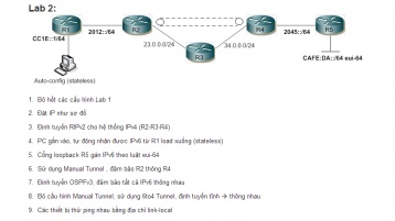

    Chào anh,chị
    sao em không thể ping được giữa các router với nhau bằng địa chỉ link-local, chỉ ping đưoc khi hai router kết nối trực tiếp với nhau, còn những router ở xa không ping được.
    mặc dù em đã định tuyến ospfv3 đảm bảo mạng ipv6 thông nhau, và ping được với nhau.
    Bài lab của em là chuyển đổi 6 sang 4, và em đã làm xong trường hợp manual tunnel, nhưng chưa làm 6to4, không biết có ảnh hưởng gì tới việc ping bằng địa chỉ link-local không.
    Mong mọi người giúp đỡ em!

        đề nó yêu cầu vậy mà. với lại cho em hỏi cấu hình 6to4 trong bài lab như thế nào vậy? Em cấu hình hoài ma vẫn k ping được.
          cái đề ra sai roài, cha nội ra đề cần học lại IPv6. không tin bạn thử hỏi lại: "tao đố mài advertise link-local address được đoá".
          Trước khi bạn cấu hình 6to4 thì phải hiểu cách hoạt động ra sao, address có gì đặc biệt, bạn xem cái link này nà: http://www.cisco.com/en/US/docs/ios-...p6-tunnel.html

                  Các bạn xem giùm.
                    bạn coi lại ipv6 address trên tunnel interfaces. xem cái này: http://en.wikipedia.org/wiki/6to4.
                    trước khi cấu hình thì tui khuyên bạn nên hiểu cách 1 technology hoạt động ntn đã. muốn học thì bạn nên đọc tài liệu, sách, cisco docs. học thông qua mấy cái command IOS thì không thu được gì đâu.
                    • #11
                      đia chỉ IPv6 của interface tunnel em thấy đúng mà, địa chỉ đó chuyển đổi từ hai địa chỉ 23.0.0.1 và 34.0.0.2 mà.
                      • #12
                        oh sorry, tunnel address đúng roài.
                        bạn thử lại coi sao:
                        R2:
                        no ipv6 route 2002:2200:2::/64 Tunnel0
                        no ipv6 route ::/0 2002:2200:2::1
                        ipv6 route ::/0 tunnel0
                        R4:
                        no ipv6 route 2002:1700:1::/64 Tunnel0
                        no ipv6 route ::/0 2002:1700:1::1
                        R2: ping ipv6 2045::1 source fa0/0
