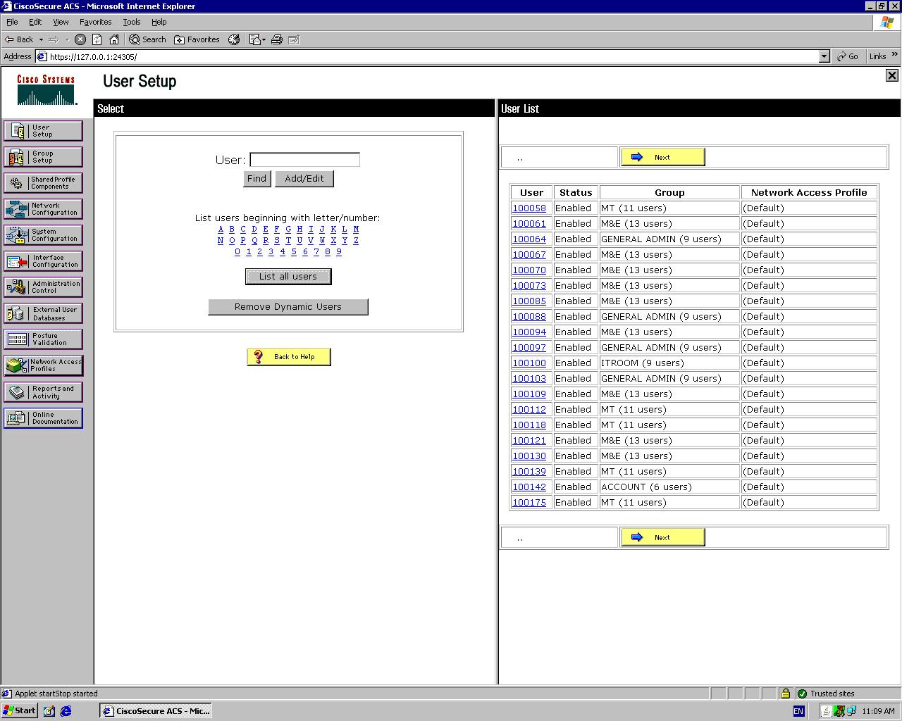

                      khi minh da add group vao nhung cac user no van nam NAP default.Minh muon moi user da add vao group thi no hien thi NAP nao thoi.Ban trumso biet cai nay ko ?

                        To mystery83, Switch core của bạn routing như vậy chắc không có vấn đề, bạn test thì ping từ AP đến ACS thấy là OK. Bạn dùng chứng thực EAP-LEAP để kết nối với AP được thì OK rồi, còn việc cho user truy cập internet hay hỏi đăng nhập khi xem Web thì lúc đó bạn phải cấu hình trên Switch (Authentication Proxy) hay trên Proxy Server, không liên quan gì đến AP.
                        Để user không connect tới default NAP:
                        - Bạn tạo NAP mới.
                        - Trong phần Profile Setup: trong phần Name gõ tên của NAP, check vào ô Active. Trong phần Protocol types: chọn Allow Selected Protocol types , rồi chọn Radius(Cisco Aironet) rồi click nút -> để cho hiện qua bên ô Selected. Trong phần Advenced Filtering bạn gõ cisco-av-pair như mình đã nói ở trên.

                          • #14
                            Day la hinh ve user setup cua minh.ban trumso xem thu
