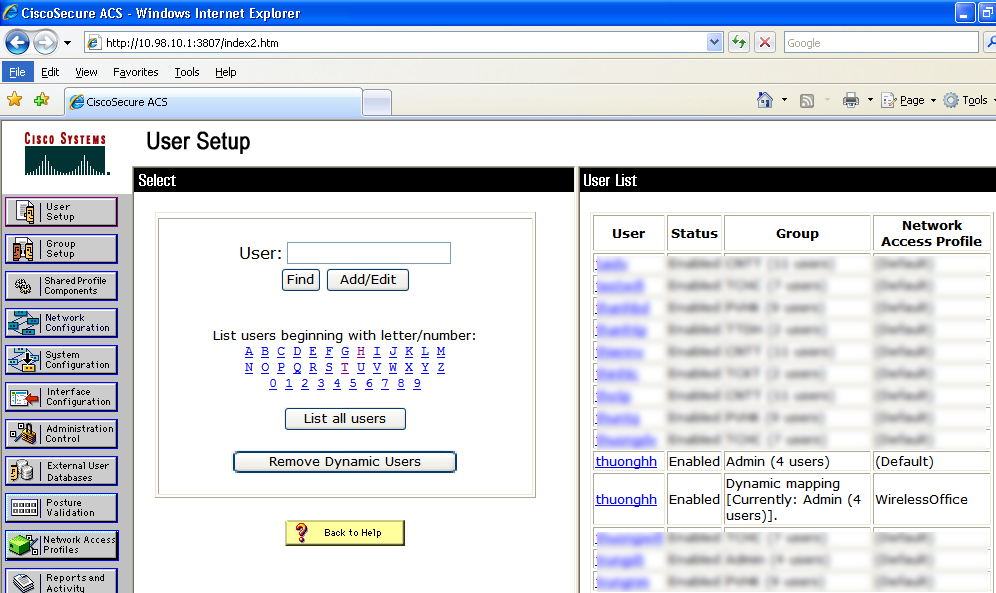

  • #16
    Phần user khi bạn cấu hình thì mặc định là nằm trong NAP default, nhưng khi bạn kết nối thành công tới AP và dùng Radius để connect tới ACS thì khi đó hệ thống sẽ tự tạo một dynamic user với NAP mới, bạn xem như trong hình.

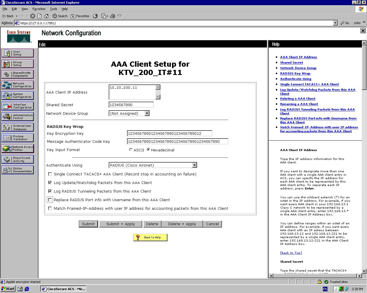

    • #17
      sao cai cua minh no van de defualt no ko update lai la NAP ca.no lien quan gi toi thiet bi AAA client ko ? Cac tuy chon khi minh add mot AAA client thi minh chi chon 2 phan thoi trong tuy chion thoi.ko biet cai cau hinh cua ban the nao.

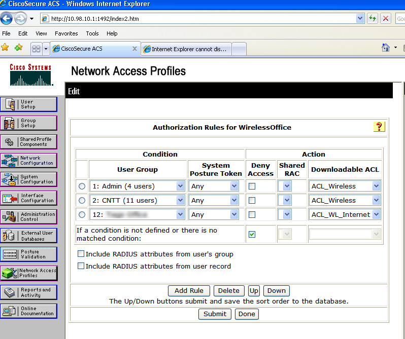

        • #19
          Tôi nghĩ phân quyền kết nối bằng username và password là được rồi, còn thêm MAC thì rắc rối quá khi triển khai xuống user. Nhất là đối tác khi ghé qua hội thảo mà muốn xài Internet không lẽ phải dò Mac-address, chỉ cần cho người ta username và password là khoẻ mình mà dễ quản lý nữa.
          Bạn đã đăng nhập bằng user và password theo chuẩn EAP-LEAP được rồi, đúng không? Bạn chỉ còn cấu hình phân quyền cho user kết nối đến đúng SSID . Bạn xem trong hình phải thêm phần deny group nào không thuộc các group cho phép.

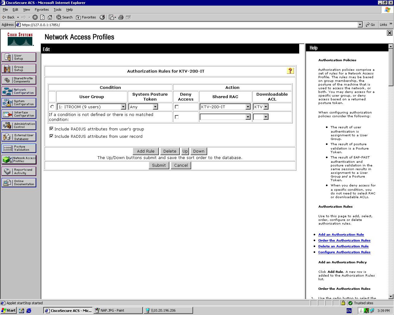

          • #20
            cai cua minh cung lam tuong tu nhu cua ban.Nhung no ko chiu nhan SSID cua no de phan biet cac group.moi cai ACL cua ban la moi cai SSID rieng hay sao.Thuc su la minh cung lam nhu ban vay do.Nhung chang hieu sao cac user no van ko vao NAP ma minh mong muon.VD:IT-room cua minh su dung SSID : KTV-200-IT.Minh tao NAP KTV-200-IT.Nhung no khi no ket noi vao dc roi no van ko update dc la chon NAP nao ca .

                    To mystery83
                    Theo như tài liệu của Cisco việc apply ACL chỉ thực hiện được trên router, firewall, và vpn client. Tôi cũng thử nhiều lần cũng không apply xuống AP và Switch layer 3 được. Bạn thử chỉ để NAP wireless dùng radius (cisco aironet) thôi thử xem có kết nối đúng NAP cần không.
