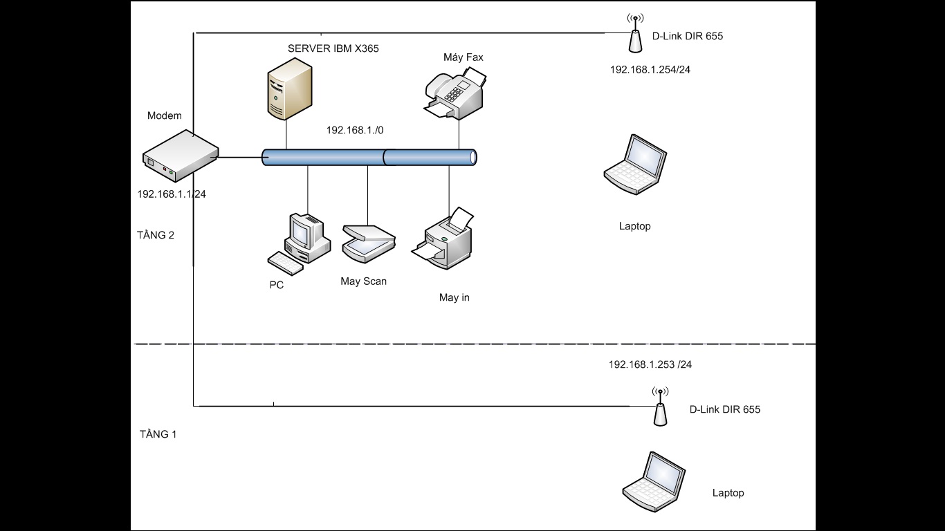

    - đây là mô hình mang của công ty em !

    - khoảng 1 hơn một tuần nay mạng wifi công ty em rất chập chờn . ngày nào em cũng bị xếp hỏi tội . các máy laptop khi truy cập wifi thì hay bị lỗi limmit access và hay báo lỗi là không nhận địa chỉ ip chính xác!
    - công ty em là một xưởng may rất rộng gồm 2 tầng . mỗi tầng em cho một con access point d-linK dirr 655 đặt gần chỗ làm việc của mọi người.
    trên 2 con access point này em đã tắt chế độ nhận ip động của nó để nó cấp ip động từ modem. trên con modem em đặt dhcp để cấp dải ip từ 192.168.1.100 đến 192.168.1.50
    - em cấu hinh như vậy đã ổn chưa ? các bác chỉ em cách khắc phục hiện tượng mạng chập chờn với ? và làm thế nào để nó ổn định
    em xin cảm ơn nhiều lắm !
    Ý tưởng cấu hình như vậy là hợp lý, bạn bị ở tầng 1 hay tầng 2.
    Khoảng cách wifi của bạn đến Modem có xa lắm không?
    Thử đem con wifi lại gần modem có bị tình trạng củ không?

      nhiều khi bị cả tầng 1 và tầng 2 bác ah. em lấy dây mạng lan cắm vào port lan của modem kiểm tra thì thấy nó rất ổn định . chỉ thấy wifi chập chờn thôi. liệu có khi nào dhcp trên con modem chập chờn không nhỉ ? liệu có cần cấu hình con 1 dhcp trên con server để nó cấp ip cho toàn mạng sau đó tắt hết dhcp trên modem và access point . liệu như vậy nó có ổn định không bác ?
        theo sơ đồ trên bạn đang thiết kế wifi theo mô hình ESS vì vậy cũng cần xem xét đến khả năng giao thoa của 2 vùng sóng, các kênh đặt không được trùng lắp. Khi thiết bị nằm trong vùng giao thoa thì khả năng sóng chập chờn, sóng yếu, mất sóng có thể sảy ra..
        vd tầng 1 kênh 1, tầng 2 kênh 6. test vùng phủ sóng thì có thiết bị test là chính xác nhất, nếu không có thì dùng tạm laptop vậy (nên đối chứng 2 cái). tắt 1 AP đi, rồi xác định vùng phủ, làm tương tự cho AP2. cuối cùng mình định được vị trí đặt 2 con AP này.
        Khả năng thứ 2 đó là dây mạng nối đến AP. Mình cũng bị trường hợp này (dây kéo trong nhà xưởng), và thay dây mới thì ok.

          nơi làm việc tầng trên và tầng dưới cách nhau mấy chục mét bác à ? bác có mô hình nào khác để hệ thống hoạt động ổn định và hiệu quả hơn không ?
          -em gọi điện cho nhà cung cấp họ bảo là con access point ở tầng 1 đặt ip là 192.168.5.1 và cấu hình để nó cấp ip động trong khoảng : 192.168.5.100-192.168.5.200 /24
          con access point tầng 2 đặt dải khác như là 192.168.7.1 và cũng cấp dải ip :192.168.7.100-200/24 . như vậy hệ thống hoạt động ổn định hơn . không biết như vậy có phải không ?
          -mà bác có cách nào cấu hình để 2 con access point trùng ssid không vì bây giờ mỗi con aceesspoint em phải đặt một cái ssid riêng biệt .
          -trong con d - linhk dir 655 nó có chức năng lọc web ...nhưng em cấu hình mà nó vẫn không chặn được vậy ? hay là do em cắm vào port LAN của nó nên nó chỉ có tác dụng là một switch lan ? nên không thể chặn được web hả các bác ?
            thường thì người ta cấu hình hệ thống wifi chỉ sử dụng 1 SSID, vd người sd ôm laptop từ lầu 1 lên lầu 2 mà ko làm rớt mạng, như vậy laptop đã di chuyển từ vùng này (AP1) qua vùng khác (AP2). Để triển khai thì bạn tìm hiểu cách cấu hình hệ thống wifi theo mô hình mạng mở rộng (Extended service set - ESS).
            cụ thể : 2 AP bạn cấu hình tương tự nhau, tắt DHCP, đặt cùng SSID, mật mã xác thực, tuy nhiên trong lựa chọn channel, default nó để auto, bạn có thể set lại cho AP1 là channel 6, AP2 là channel 11.
            Thử xem có kết quả tốt hơn không nhé, nhưng vẫn phải test lại tín hiệu cáp đến access point hen.
