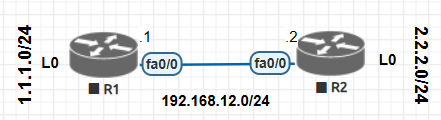

    Trong bài học này, VnPro sẽ đề cập đến extended access-list. Đây là sơ đồ mạng mà chúng ta sẽ sử dụng:

    Sử dụng extended access-list, chúng ta có thể tạo ra các câu lệnh phức tạp hơn nhiều. Giả sử chúng ta có yêu cầu sau:
    • Lưu lượng truy cập từ mạng 1.1.1.0/24 được phép kết nối với máy chủ HTTP trên R2, nhưng chúng chỉ được phép kết nối với địa chỉ IP 2.2.2.2.
    • Tất cả lưu lượng truy cập khác phải bị từ chối.
    Bây giờ chúng ta cần dịch yêu cầu này thành một câu lệnh extended access-list. Về cơ bản, chúng trông như thế này:
    [source] + [source port] to [destination] + [desination port]
    Vnpro sẽ cấu hình từng bước cho yêu cầu thứ nhất:
    R2(config)#access-list 100 permit tcp 1.1.1.0 0.0.0.255 host 2.2.2.2 eq 80
