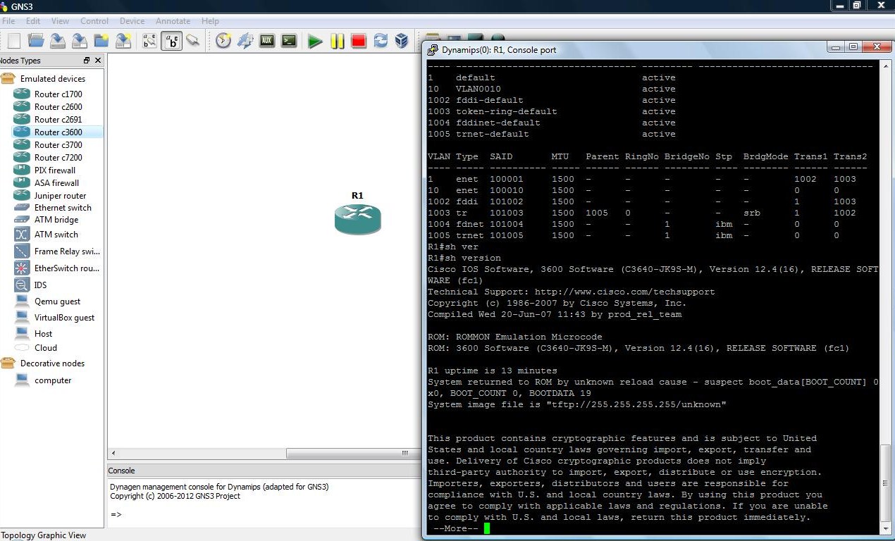

                  Oh, tui đã sai; chỉ chắc 2 câu sai là 3 và 6.
                  Tui mới thử trên GNS3, vlan có thể cấu hình trên router, hmmm interesting!!!---> 1 đúng (nếu gns3 chạy đúng do tui phải đánh lệnh "vlan database" trên router 3640; lệnh "show vlan-switch" thì nó hiện vlan)
                  Câu 4: một thời điểm router có thể chạy nhiều giao thức định tuyến do tui nghĩ đến trường hợp router border trong redistributed.
                  Túm lại chỉ có 2 câu trả lời là 3 và 6.Click image for larger version

                  • #24
                    Cái bạn thử trên GNS3 là Switch Layer 3. Chứ trên router sao đánh vlan được, cùng lắm là tạo subinterface cho nó thuộc vlan nào thôi.

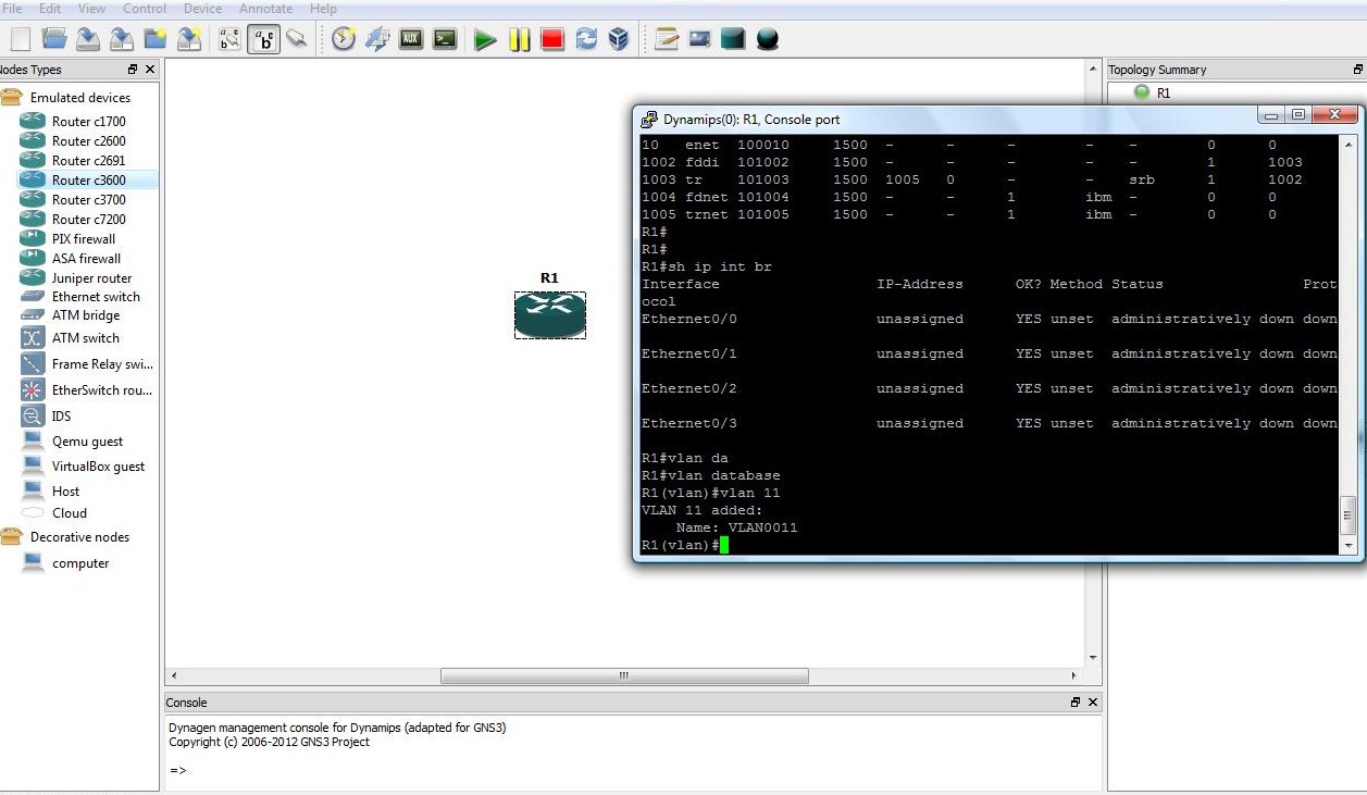

                    • #25
                      Đúng là hình trước tui gắn card 16ESW trên router 3640 để tạo Switch layer 3; hôm nay thử gắn card 4E, nó vẫn tạo được vlan bạn à.
                      Có ai thử trên router thiệt thì confirm dùm vụ này.
                      • #26
                        [ATTACH=CONFIG]4424[/ATTACH]
                        router có vài interface LAN vật lý thì người ta chia vlan trên đó làm gì.
                        • #27
                          Bạn nói hoàn toàn chính xác, tui không tranh cãi. Vấn đề mình đang xác định câu trả lời đúng trong đề thi. Bởi vậy rất nhiều người complaint về câu hoỉ của Cisco.
