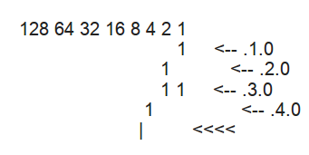

    câu 1: A
    bạn xét ở octet thứ 3 thì giá trị tương ứng sẽ là:
    như vậy thì phải sử dụng /21
    tương tự, câu 2 đáp án là B

        Câu 1 : Bạn chú ý để sum mạng của câu này bạn phải sử dụng ở 0ctet thứ 3 do dó bạn đổi octet thứ 3 ra nhị phân để bít cần sum nha
        172.16.00000|001.0
        172.16.00000|010.0
        172.16.00000|011.0
        172.16.00000|100.0
        Bạn chú ý bạn nhìn từ trái -> phải ở octet thứ 3 nhữn bit giống nhau bạn giữ nguyên và chỉ để ý đến bit bị thay đổi như vậy thì 3 bít cuối thay đổi cho đến khi nào tất cả bằng 1 là phải dừng lại. Do đó mạng 172.16.0000000.0 chạy đến 172.16.00000111.0 <<=>> 172.16.0.0 -172.16.7.0 là cao nhất ==>> 172.16.0.0/21 là kết quả cuôi cùng
        Ví dụ thêm cho bạn hiểu lun
        172.16.0.0/24-172.16.15.0/24
        172.16.00000|000.0
        172.16.00000|001.0
        172.16.00000|010.0
        172.16.00000|011.0
        172.16.00000|100.0
        172.16.00000|101.0
        172.16.00000|110.0
        172.16.00000|111.0
        172.16.0000|1000.0
        172.16.0000|1111.0
        Dựa vào phân tích trên bạn dễ nhận thấy rằng có 2 mạng sum của dãy mạng :
        -những bit thay đổi chạy đến khi nào tất cả bằng 1 thì dừng lại (như vậy 1 mạng chạy từ 0->7 =>>172.16.0.0/21)
        -Mạng tiếp theo là 172.16.8.0/20
