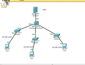

    Chào mọi người! mình có bài Lab sau mong được mọi người giúp đỡ,
    Mình có 1 máy chủ DHCP kết nối vào Switch lớp 3, mình muốn cấu hình sao cho máy chủ DHCP này cung cấp địa chỉ IP động cho các LAN trong mạng. Cụ thể là hình bên dưới đây. Đây là phần cấu hình của mình. Các bạn xem mình cấu hình sai hay thiếu ở đâu thì giúp mình vơi.
    Trân trọng!!

    Current configuration : 1701 bytes
    version 12.2
    no service timestamps log datetime msec
    no service timestamps debug datetime msec
    hostname Switch
    ip routing
    spanning-tree mode pvst
    interface FastEthernet0/1
    no switchport
    ip address 192.168.4.1 255.255.255.0
    duplex auto
    speed auto
    interface FastEthernet0/2
    switchport access vlan 10
    switchport trunk encapsulation dot1q
    switchport mode trunk
    interface FastEthernet0/3
    switchport access vlan 20
    interface FastEthernet0/4
    switchport access vlan 30
    interface FastEthernet0/5
    interface FastEthernet0/6
    interface FastEthernet0/7
    interface FastEthernet0/8
    interface FastEthernet0/9
    interface FastEthernet0/10
    interface FastEthernet0/11
    interface FastEthernet0/12
    interface FastEthernet0/13
    interface FastEthernet0/14
    interface FastEthernet0/15
    interface FastEthernet0/16
    interface FastEthernet0/17
    interface FastEthernet0/18
    interface FastEthernet0/19
    interface FastEthernet0/20
    interface FastEthernet0/21
    interface FastEthernet0/22
    interface FastEthernet0/23
    interface FastEthernet0/24
    interface GigabitEthernet0/1
    interface GigabitEthernet0/2
    interface Vlan1
    no ip address
    shutdown
    interface Vlan10
    ip helper-address 192.168.4.1
    interface Vlan20
    ip address 192.168.2.1 255.255.255.0
    interface Vlan30
    ip address 192.168.3.1 255.255.255.0
    ip classless
    line con 0
    line aux 0
    line vty 0 4
    login
    end
