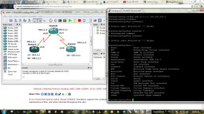

          Anh ơi cho em hỏi : Khi em bắt đầu cấu hình từ Router A . Sau khi đặt ip cho Loopback0 , đến int Ethernet0 thì lại báo lỗi thông thường " Invalid input detected at '^' marker "
          Em đã conf trên router c7200 . Em đang rất cần...Mong các thầy và mọi người chỉ giúp

              Chào nguyenanhtu229
              hình nhỏ quá mình ko thấy lỗi cú pháp ở đâu, bạn up lên host để mọi người thấy rõ hơn và hỗ trợ cho bạn nhé

                  à cái router 7200 nó bị sao ấy, em dùn lại con c3600 thì đc rồi, mà sao như hình trên thì em gõ inter ethernet thì nó biểu là invalid là sao,,, hình như cái này các bác chỉ cho e cái...

                  a(config-if)#ip address 192.1.1.1 255.255.255.0
                  a(config-if)#no sh
                  a(config-if)#no shutdown
                  a(config-if)#ex
                  a(config-if)#exit
                  a(config)#en
                  a#
                  00:54:32: %SYS-5-CONFIG_I: Configured from console by console
                  a#conf
                  a#configure
                  Configuring from terminal, memory, or network [terminal]?
                  Enter configuration commands, one per line. End with CNTL/Z.
                  a(config)#
                  a(config)#router
                  a(config)#router rip
                  a(config-router)#net
                  a(config-router)#network 10.0.0.0
                  a(config-router)#network 192.1.1.0
                  a(config-router)#network 148.1.0.0
                  a(config-router)#ex
                  a(config)#end
                  a#sho ip route
                  Codes: C - connected, S - static, I - IGRP, R - RIP, M - mobile, B - BGP
                  D - EIGRP, EX - EIGRP external, O - OSPF, IA - OSPF inter area
                  N1 - OSPF NSSA external type 1, N2 - OSPF NSSA external type 2
                  E1 - OSPF external type 1, E2 - OSPF external type 2, E - EGP
                  i - IS-IS, L1 - IS-IS level-1, L2 - IS-IS level-2, * - candidate default
                  U - per-user static route, o - ODR
                  T - traffic engineered route
                  10.0.0.0/24 is subnetted, 1 subnets
                  C 10.1.1.0 is directly connected, Loopback0
                  C 192.1.1.0/24 is directly connected, Serial0/0
                  148.1.0.0/24 is subnetted, 1 subnets
                  C 148.1.1.0 is directly connected, Ethernet1/0
                  a#sho ip route rip
                  các pro cho e hỏi là sao mà chạy giao thức rip trên con touter a rồi mà show không thấy. còn hai con kia thì show đc và ping thông...
                  Request time out for this love
                    Bạn chắc chắn rằng các interface đều trạng thái up up cả chứ ?
                    Và dùng câu lệnh network mạng của các interface trên router hết đầy đủ chưa ?
