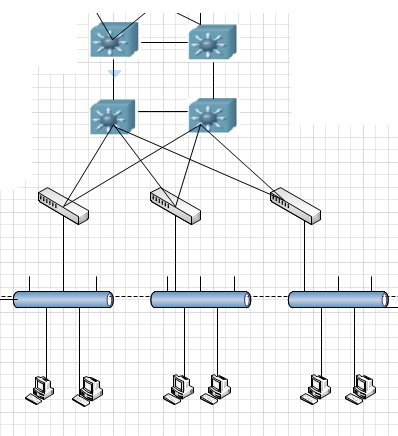

    Mình có mô hình thế này nhưng không biết việc chia vlan như thế nào.
    mô hình 3 lớp core-distribution-access layer
    mình chia vlan ở tầng distribution nhưng không biết chia trên con sw3 nào,hay là chia cả 2 con
    có bác nào biết giúp e vớiClick image for larger version

    Bạn chia vlan trên 1 trong 2 thiết bị switch ở tầng Distribution, rồi các switch còn lại sẽ học động bằng cách taọ vtp domain để gom tất cả các switch trong mạng của bạn vào cùng 1 domain.

      áy mình nhầm.là chia vlan ở tầng access-layer nhưng không biết định tuyến cho vlan như thế nào
        Mình đưa ra ý kiến thế này. Nên chia VLAN, tạo VTP Server ở tầng Distribute. Trong mô hình cũa bạn có 2 con SW ở tầng Distribute, lựa 1 con làm Server, con còn lại là Backup. Tất cả các SW ở tầng Access là VTP Client.
        Phần CORE thì mình chưa biết là có nên tạo VTP không? Theo mình nghi, phần CORE trên SWITCH chỉ dùng để định tuyến giống như con ROUTER, nên phần VTP sẽ không được cấu hình trên tầng CORE.

            Well, tạo "vtp domain" là một trong những cách giúp cho VLAN database được đồng bộ giứa các switch trong hệ thống.
            Nhưng nếu là hệ thống mạng do mình quản lý thì mình sẽ không dùng vtp domain hay nếu dùng thì sẽ đặt tất cả các switch trong chế dộ "transparent". Mình nêu một số lí do đợn giản: chẳng may bạn xóa một Vlan trên con primary, VLAN này cũng sẽ mất trên tất cả các switch trên hệ thống; có nhiều trường hợp, trên access switch này bạn chỉ có 5 Vlans, nhưng trên access switch khác bạn có tới 7-10 Vlans thì bạn sẽ giải quyết thể nào???
            Để định tuyến cho VLANs, bạn đặt các inter vlan L3 trên các con Distribution, bật chức năng "IP routing" để hỗ trợ routing trên các Inter Vlan L3, Vlan L2 trong hệ thống; chạy routing protocol (static route, RIP, EIGRP, OSPF...) nếu như muốn routing giữa các VLan khác nằm trên các distribution khác; cấu hình STP and HSRP để chọn primary và secondary distribution...
            Đó là cách và suy nghĩ của mình, hi vọng giúp được bạn!
            Nice day :)

              Chào bạn,
              Thường mấy mô hình vậy, ngoài việc chia vlan và định tuyến, bạn còn xem xét đến nhiều yếu tố khác, mình tổng hợp một số yếu tố quan trọng và theo thứ tự cần triển khai:
              1. EtherChannel
              1. Vlan, VTP + Interface vlan + Routing
              2. STP
              3. Dự phòng VRRP, HSRP, GLBP
              Yếu tố 2 và 3 cần kết hợp để tạo ra mô hình mạng tối ưu nhất.
