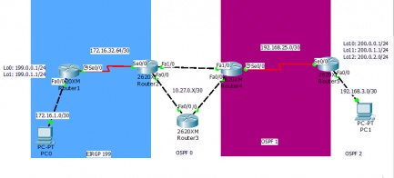

    mình có mô hình như thế này:
    sau khi cấu hình xong, show ip route trong từng router:

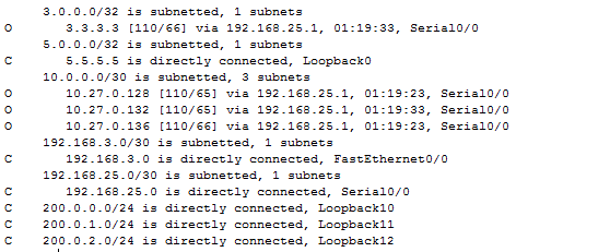

    trong bảng thông tin định tuyến của Router1,2,3,4 đều chứa đầy đủ các mạng. Nhưng trong Router5 thì không thể nhìn thấy các mạng bên EIGRP.
    thông tin trong Router5:
    Em không hiểu sao mà Router5 lại ko học được các mạng bên EIGRP, các bạn giúp mình với. tks nhiều.

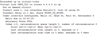

              "show ip ospf virtual-link" đi bạn
                Bạn thay con router 5 đó bằng con router khác rồi cấu hình lại, xem được không bạn !!!
                  chủ thớt đừng làm theo bạn trẻ này nha
                    kết quả show ip ospf virtual-link trên R5:
                    P/S: chỉ mỗi R5 ko học được mạng bên EIGRP thôi ah, R2,3,4 thì ok hết bạn ơi

                            Thông tin trong R5:
                            show run:
                            interface Loopback12 ip address 200.0.2.1 255.255.255.0
                            interface FastEthernet0/0
                            ip address 192.168.3.1 255.255.255.252
                            duplex auto
                            speed auto
                            interface Serial0/0
                            ip address 192.168.25.2 255.255.255.252
                            interface Serial0/1
                            no ip address
                            clock rate 2000000
                            shutdown
                            interface FastEthernet1/0
                            no ip address
                            duplex auto
                            speed auto
                            shutdown
                            router ospf 1
                            router-id 5.5.5.5
                            log-adjacency-changes
                            area 1 virtual-link 4.4.4.4
                            area 2 stub
                            network 192.168.25.0 0.0.0.3 area 1
                            network 200.0.0.0 0.0.0.255 area 2
                            network 200.0.1.0 0.0.0.255 area 2
                            network 200.0.2.0 0.0.0.255 area 2
                            network 192.168.3.0 0.0.0.3 area 2
                            show ip route:
                            5.0.0.0/32 is subnetted, 1 subnetsC 5.5.5.5 is directly connected, Loopback0
                            10.0.0.0/30 is subnetted, 3 subnets
                            O 10.27.0.128 [110/65] via 192.168.25.1, 00:08:44, Serial0/0
                            O 10.27.0.132 [110/65] via 192.168.25.1, 00:08:44, Serial0/0
                            O 10.27.0.136 [110/66] via 192.168.25.1, 00:08:24, Serial0/0
                            192.168.3.0/30 is subnetted, 1 subnets
                            C 192.168.3.0 is directly connected, FastEthernet0/0
                            192.168.25.0/30 is subnetted, 1 subnets
                            C 192.168.25.0 is directly connected, Serial0/0
                            C 200.0.0.0/24 is directly connected, Loopback10
                            C 200.0.1.0/24 is directly connected, Loopback11
                            C 200.0.2.0/24 is directly connected, Loopback12
                            bạn nhìn thấy đấy, trong R5 lại ko có mạng bên EIGRP mà R4 thì lại có, nhờ bạn giúp.
