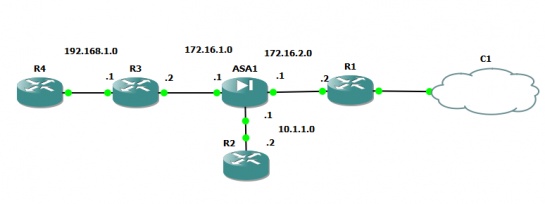

  • thực hiện ping từ inside vào dmz ? và inside ra outside ?
    Mình có mạng inside:192.168.1.0
    dmz:10.1.1.2
    ASA có outside(172.16.2.1) nối với router R2 (172.16.2.2)
    ASA có inside(172.16.1.1) nối với router R1 (172.16.1.2)
    thực hiện ping từ outside vào dmz đã thành công !!!
    _cấu hình :static (dmz,outside) 100.100.100.1 10.1.1.2 netmask 255.255.255.255

    ai giup toi voi. t dang lam do an ve cai nay.ngoai forum nay toi chang biet nho ai nua.
      làm từng bước cho bạn:
      - cấu hình các địa chỉ , trên R3 trỏ default route về asa, trên dmz trỏ default route về asa, trên asa trỏ default route đến outside và route giải mạng 192.168.1.0/24 qua interface inside, trên outside R1 route giải mạng 100.100.100.0/24 qua 172.16.2.1.
      - test thử ping từ asa đến các vùng xem ok ko. ping từ các vùng đến asa xem ok ko.
      - để inside (192.168.1.0/24) ra được ngoài outside và ping được từ inside ra ngoài outside

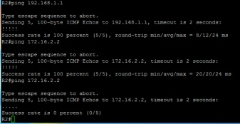

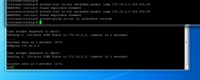

                            bạn ơi.sao mình thực hiện ntn lại không được :
                            nat (inside) 1 192.168.1.0 255.255.255.0
                            global (outside) 1 172.16.2.5
                            access-list in-out extended permit icmp 192.168.1.0 255.255.255.0 172.16.2.0 255.255.255.0 echo
                            access-list in-out extended permit icmp 192.168.1.0 255.255.255.0 172.16.2.0 255.255.255.0 echo-reply
                            access-group in-out in interface outside
                            thì lại không ping được từ 192.168.1.0 ra outside được. mà cứ phải PAT bằng địa chỉ cổng outside.và access-list cho phép tới 172.16.2.1 thì mới ping được.
                            Và khi mình cấu hình ok rồi .lưu lại được rôi.khởi động rồi show lên cấu hình thì ok! cấu hình lại thì nó báo có bản sao sẵn rồi.nhưng khi ping lại thì không được(từ inside vào dmz thì ok!! còn từ dmz ra outside và ngược lại thì không được.),cứ phải xóa cấu hình rồi cấu hình lại thì mới được.thấy mệt quá ah !!!
                            Bạn chỉ giúp mình với ?Click image for larger version

                            • #15
                              có phải là để cho inside ra outside thì phải tạo:
                              access-list in-out extended permit icmp 192.168.1.0 255.255.255.0 host 172.16.2.1 echo
                              access-list in-out extended permit icmp 192.168.1.0 255.255.255.0 host 172.16.2.1 echo-reply
                              còn khi cho inside ping vào dmz:
                              access-list in-dmz extended permit icmp 10.1.1.0 255.255.255.0 192.168.1.0 255.255.255.0 echo-reply
                              nhưng khi làm tương tự như cho inside ra outside thì mình phải tạo là:
                              access-list in-dmz extended permit icmp 192.168.1.0 255.255.255.0 10.1.1.0 255.255.255.0 echo
                              access-list in-dmz extended permit icmp 192.168.1.0 255.255.255.0 10.1.1.0 255.255.255.0 echo-reply
                              thì không được.
