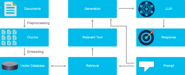

🔁 RAG Là Gì? Cách Hoạt Động Theo Vòng Lặp
RAG là một tiến trình vòng tròn gồm 4 bước chính, giúp tăng cường trí tuệ cho mô hình ngôn ngữ (LLM) bằng cách kết hợp tri thức từ cơ sở dữ liệu ngoài (external knowledge base). Hãy cùng đi qua từng bước, bằng ví dụ gần gũi với nghề mạng: 1. Preprocessing – Tiền Xử Lý Dữ Liệu

Việc chunking giúp hệ thống hiểu các cấu trúc cao hơn trong văn bản, cực kỳ hữu ích trong xử lý ngữ cảnh mạng như ACL, routing statements, hoặc policy chains. 2. Embedding – Biểu Diễn Dữ Liệu Bằng Vector
Các chunk sau đó được chuyển hóa thành vector nhiều chiều thông qua mô hình embedding (ví dụ: OpenAI Ada hoặc Cohere Embed). Vector này giống như toạ độ GPS thể hiện "ý nghĩa" của văn bản.
["transport input", "ssh"] ➝ [0.345, -0.181, 0.678, ...]
Tất cả vector này được lưu vào vector database (như FAISS, Pinecone, Qdrant) – đóng vai trò như một từ điển thông minh để truy xuất dữ liệu dựa trên nghĩa chứ không phải từ khóa. 3. Retrieval – Truy Xuất Ngữ Nghĩa
Khi người dùng nhập truy vấn như:
Truy vấn này cũng được nhúng thành vector, và hệ thống tìm các vector gần nhất trong database. Ví dụ:
Vì có ý nghĩa tương đồng, nên chúng được đưa vào làm context để hỗ trợ trả lời. 4. Generation – Sinh Câu Trả Lời Bằng Ngữ Cảnh
Cuối cùng, toàn bộ truy vấn và các đoạn context được đưa vào mô hình LLM như GPT-4 để tạo ra câu trả lời hoàn chỉnh, chính xác và sát với dữ liệu gốc.

RAG trích xuất và chia nhỏ văn bản thành các token – ví dụ:
"transport input ssh" ➝ ["transport", "in", "put", "ssh"]
Rồi gom lại thành chunks có ý nghĩa:
"Is SSH enabled?"
- "transport input ssh"
- "ip ssh version 2"
