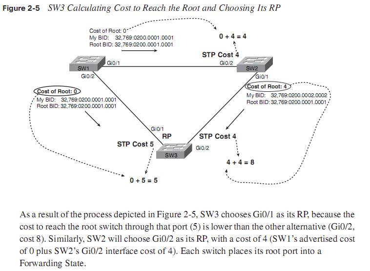

                              • #45
                                Đầu tiên, ta xét SwA trước, bạn nhớ nguyên tắc, ra ko cộng, vào thì cộng, nhìn cổng Fa0/1 của SwA, vậy path cost (PC) là 19, còn ra cổng Fa0/2, ko cộng, đi vào cổng Gi0/2 là 4, ra cổng Gi0/1 ko cộng, vào cổng Gi0/1 của SwD, cộng 4 nữa là 8, tiếp tục, ra cổng Gi0/2 ko cộng, vào cổng Fa0/2 của SwC cộng 19 nữa là 27. Vậy SwA chọn Fa0/1 là Root
                                Tiếp đến SwB, cũng như nguyên tắc trên, cổng Gi0/2 có PC là 38, còn Gi0/1 là 23, vậy SwB sẽ chọn Gi0/1 là root
                                SwD, cổng Gi0/2 có PC là 19, còn cổng Gi0/1 là 42, vậy SwD chọn Gi0/2 là root !
                                sao giai thích của bác luancb có vẻ khác với những gì em đọc được thế nhỉ (trong hình bên dưới)
                                trong hình bên dưới, em nghĩ là port Gi0/2 của switchB là designated port, do đó đáp án A mới là chính xác, ko bít như vậy có đúng ko vậy mấy huynh, xin chỉ giáo giúp em. Thanks
