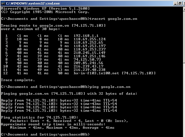

                    đây là hình ảnh cụ thể mấy anh giúp em chỉ rõ đc không!
                    cảm ơn các anh nhìu :D
                    em cũng hỉu vậy nhưng nhình vào hình này đọc như trên không hiểu được!

                      hình mờ quá. nhìn không rõ.
