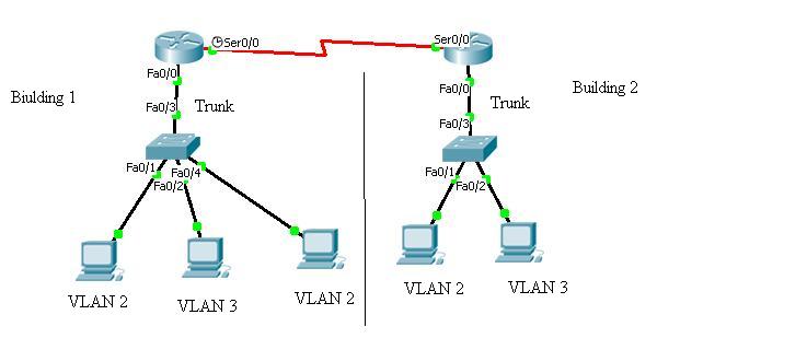

    1. Em có topo thế này, con router phải cấu hình làm sao ạ (inter VLAN trong 1 building thì thông rồi, con sang buiding kia thì ....).
    2. Trên thực tế có thể thay 2 con router này bằng switch lơp 3 ko?
    Cảm ơn các bác nhé
    Mo hinh cua ban kha don gian. tuy nhien ban nen xem lai neu la Router thi khong lam the duoc. Neu la Router thi phai cau hinh static route va 2 mang giua 2 biulding la khac nhau.
    Con neu la switch L3 thi ban chi can cau hinh trunking giua 2 switch la ok.
    Trong cac truong hop the nay thi dung switch L3, tham chi chi can 1 con L3 thoi cung duoc.

      Đó chính là cái em hỏi. Nếu bác còn nhớ, thì đây là topo ở ngay đầu semester 3, chương 3, trong tài liệu CCNA v4. Trong đó nói về việc mở rộng chi nhánh của một công ty.
      Sở dĩ em hỏi về switch L3 là khoảng cách 2 building giả sử là khá xa >100m, nếu dùng cáp xoắn bt thì sẽ bị suy hao khá lớn. Nên theo em 2 building này có thể thuê một đường leased line (FR hay ATM j đó) để kết nối. Còn kết nối thế nào thì phải hỏi kinh nghiệm của các bác.

        Ban nen xem lai ve VLAN nhe,
        VLAN trao doi voi nhau giua device(SW,Router) qua trunking.
        Ma Trunking thi co thuc hien giua Router-router ko?
        Theo kinh nghiem cua minh thi cac don vi da lam VLAN thi deu phai keo duong cap truc tiep (Gan thi dung cap dong CAT6, xa thi dung cap quang)
        Doi voi he thong lam VLAN thi thiet bi L3 chi tap trung 1 diem thoi, cac diem con lai chi can L2.

          Cảm ơn bác cadino, quả là router-router thì không thể trunking được. mà có lẽ cũng không cần đến thiết bị L3. Bác cho em hỏi thêm về các đơn vị đã làm VLAN, có phải họ chỉ cần thuê 1 kênh từ phía nhà cung câp để kết nối hai cơ sở (chư tự kéo cáp thì tốn chết).
          Nhân tiện nếu em định mô phỏng cái topo kiểu này, em dùng OPNET, nếu bác biết thì chỉ jùm em với (để kết nối hai tòa nhà cách nhau 1Km chẳng hạn, thì dùng cái j để kết nối)
            uh, Cac don vi lam VLAN thi rat nhieu ma. Thuong thi ho thue keo cap truc tiep- Chi phi chi ton 1 lan.
            Hien nay thi FPT co dich vu LAN2LAN tuc la noi hat, tuy nhien cai do lai di qua switch cua ISP nen viec cau hinh trunking cung rac roi.
            Ban nen lien he voi nha cung cap dich vu nao day (FPT, Viettel,..) hoi xem co dich vu nhu ban mong muon khong (trunking duoc hoac keo truc tiep).
            Finish: Neu ban muon lam cung 1 he thong VLAN tai nhieu building thi chi co cach la keo cable truc tiep thoi, qua ISP thi phai thuong luong de cau hinh tren switch cua ho.

              Em cảm ơn bác nhé, đúng là học là một chuyện còn làm thế nào thì phải hỏi các bác mới biết được. Em có hai thắc mác:
              1. Nếu nếu cự li xa (cho em hỏi luôn là cự li bao nhiêu ko thể dùng tiếp tục cáp đồng), phải dùng cáp quang. Mà nếu dùng cáp quang thì chắc phải có bộ chuyển đổi từ giao diện quang ra giao diện Ethernet.
              2. Nếu nhiều đơn vị kéo cáp trực tiếp thế thì làm sao đủ chỗ để đi cáp ạ.
                Để có thể mở rộng mạng LAN của bạn thì rất đơn giản tuỳ theo khoảng cách, việc kết nối này bạn thuê của các Viễn thông tỉnh họ làm hộ cho (E1 hay OFC thì chọn theo giá thuê cái nào rẻ) khi đó nối giữa 2 Switch với nhau thông qua 2 con Converter chả cần Routed gì cả.
                Không biết thì hỏi...Không giỏi thì làm!
                  dung roi,
                  Ve khoang cach thi ban phai theo ly thuyet la recommend <=100m doi voi cap dong.
                  Con su dung cap quang se ton hon, ngoai duong cable ban se phai mua them 02 module quang cho switch (Dac biet switch cua ban phai support cong quang)
                  Con keo cap quang thi cac cong ty vien thong ho se lam, xa may ho cung lam ma (Truong hop khong phai di ra ngoai duong pho thi cac cong ty ve mang ho cung trien khai duoc):|
