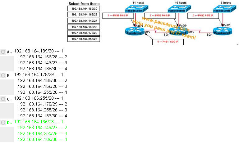

  • Giúp em một câu trong ********* này với!
    After ********* company's network is re-designed , new topologies are as follows. Network administrator use the network address 192.168.164.0 and dvide subnets for teams. After the completion of this task, network administrators will configure ip subnet-zero and use RIP V2 as the routing protocol. As a member of the networking team, you must address the network and at the same time conserver unused address for future growth. Based on this goal, please chose a correct answer for ********* company's subnet IP Configuration.
    Đáp án là D, các anh giải thích giùm em với. em tưởng chia tối ưu thì 11 host /28; 16 host /27; 6 host /29 chứ, và địa chỉ mạng của nó sao lại thế nhỉ(hình vẽ em đính kèm)
    Chào bạn,
    Theo mình thì làm thế này hen:D
    B1: mình chọn subnet nào có PC nhiều nhất làm truớc : 16host à cần 5 bit cho host nên sẽ là /27 à chọn 192.168.164.149/27 cho number2 ( range IP từ: 192.168.164.129 đế 192.168.164.158)
    B2: xử lý net có 11 host à ta cần 4 bit à ta cần /28 là đủ nhìn vào lựa chọn ta thấy có 1 cái /28 nên chọn nó cho number 1 (range IP từ: 192.168.164.161 đến 192.168.164.174)
    B3: tương tự làm cho number 3, ta cần 3 bit cho 6 host à ta chọn /29 là : 192.168.164.178/29 (range ip từ : 192.168.164.177 đến 192.168.164.182)
    B4: chọn /30 cho mạng serial có 2 cái /30, ko chọn 192.168.164.188/30 vì nó ko là ip dùng cho host.
    Do đó suy luận của bạn là đúng:D, có thể ở đây *** bi sai (gặp rất nhiều)
    Mình nghĩ là thế

      Các địa chỉ trên không phải là địa mạng, vì đề bài yêu cầu đặt IP lên interface luôn.

        Em cũng chọn đáp án như anh. Chỉ có điều ip ban đầu nó cho là 192.168.164.0, nó lại không dùng ngay dải 192.168.164.0-192.168.164.30/27 anh nhỉ (cấu hình cả lệnh ip subnet-zero rồi mà anh)
          Ko cần quan tâm chi tiết đến IP address mà chỉ cần xem xét đến subnet mask là đã thấy đáp án p-4-s sai rồi. /26 thì mạng 3 có thể có 62 địa chỉ IP hợp lệ --> ko thỏa yêu cầu của đề là phải bảo tồn không gian mạng
          Câu này mẹo 1 chút...bạn để ý đến cái mũi tên ấy, nó chỉ đến interface của router.
            Với sơ đồ trên, bạn nhìn vào số host yêu cầu cao nhất là 16, để đáp ứng 16 host, ta cần 5 bit host để thoả mãn (2^5=32 > 16). Suy ra, octec thứ 4, còn lại 3 bit mạng --> 192.168.164.149/27
            Tiếp theo là 11 host, cần 4bit host (2^4=16 > 11), --> 192.168.164.166/28
            6host, cần 3 bit, --> 192.168.164.x/29
            Và cuối cùng là kết nối point to point, cần 2 IP, ta cần 2 bit host, suy ra 192.168.164.189/30
            Trong đáp án của pass bốn, mình ko thấy có đáp án nào là chính xác cả !
              Em không phải là không hiểu cách tính số bit host cần dùng, em chỉ thắc mắc ip ban đầu nó cho là 192.168.164.0, nó lại không dùng ngay dải 192.168.164.0-192.168.164.30/27 (cấu hình cả lệnh ip subnet-zero rồi mà anh) , mà lại dùng 192.168.164.129 - 192.168.164.158/27 (chọn ip 192.168.164.149/27). Có phải cách chọn của *********(nếu chọn đáp án A) vẫn chưa phải đáp án tối ưu đúng ko anh?
                Ta phân tích thử, địa chỉ 192.168.164.0, mượn 3 bit, ta có 8 mạng:
                192.168.164.0/27
                192.168.164.32/27
                192.168.164.64/27
                192.168.164.96/27
                192.168.164.128/27
                192.168.164.160/27
                192.168.164.192/27
                192.168.164.224/27
                Như vậy không nhất thiết phải lấy 192.168.164.0/27, ma ta vẫn có thể lấy mạng 192.168.164.128/27
