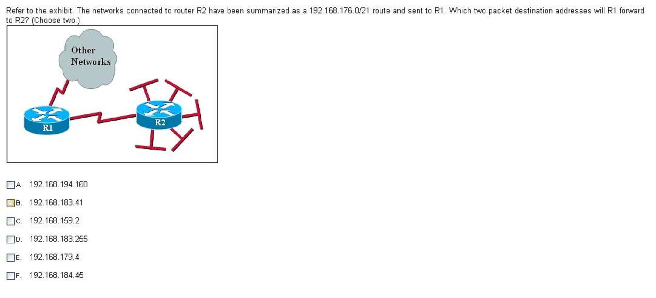

  • may su huynh lam ai tra loi gium em voi..
    minh biet answer cua cau hoi nay la B,E. Nhung muon biet tai sao tai sao A, F lai ko dc? lam on giup gium..thanks

    hinh truoc nho wa, up lai
      Có vẻ mâu thuẫn, ko biết tại sao ko phải A, F, thế cơ sở nào để biết B, E đúng?
      Có thể giải thích thế này:
      192.168.176.0/21, đây là địa chỉ lớp C, có 24 bít cho network, 8bít cho host. Ở network này, đã summary từ các network lớp C lại và mượn 3 bít cho subnet 2^3=8
      Nên các network trước khi summary gồm:
      192.168.176.0/24
      192.168.177.0/24
      192.168.183.0/24
      Nên đáp án B, E đúng!
      192.168.183.255 sai, vì đây là broadcast address.
      tóm lại là nếu muốn các subnet trên R2 trở thành một subnet thì prefix-lenge sẽ là /21 (CIDR), (255.255.248.0) thay vì là 255.255.255.0 (/24)

        cam on ban manh, nhung minh cung chua hieu lam..con ai giup nua ko?? please
          Chào bạn. Mình xin trả lời câu hỏi của bạn như sau:
          1. Summary network (Nguyên văn bài giảng thầy Huy)
          - Tóm tắt địa chỉ nhằm mục đích làm gọn bảng định tuyến của các router. Các địa chỉ mạng sẽ được tóm tắt về một địa chỉ mạng lớn hơn đại diện bao trùm tất cả các mạng được tóm tắt.
          - Chúng ta xem xét ví dụ sau:
          VD: Hãy tóm tắt các mạng sau đây thành một địa chỉ mạng duy nhất:
          192.168.0.0/24
          192.168.1.0/24
          192.168.2.0/24
          192.168.3.0/24
          Nguyên tắc khi tóm tắt là xem xét các octet từ trái qua phải và bắt đầu phân tích từ octet có sự khác nhau đầu tiên. Trong trường hợp của ví dụ trên, octet thứ ba là octet khác nhau đầu tiên. Ta xét chi tiết octet này:
          192.168.|000000|00.0
          192.168.|000000|01.0
          192.168.|000000|10.0
          192.168.|000000|11.0
          Ta thấy octet thứ ba còn có thêm 6 bit giống nhau. Vậy ta có mạng tóm tắt là 192.168.0.0/22. Chú ý: subnet mask bây giờ là 255.255.252.0 với prefix là 22.
          2. Quay trở lại bài toán
          Do địa chỉ summary network là 192.168.176.0/21 nên các địa chỉ trước khi summary phải có dạng sau:
          192.168.xxxxyyy.0/21 (21 bit đầu phải giống nhau)
          Hay chính xác là:
          192.168.10110.yyy.0/21 (để có được giá trị 176)
          Như vậy khi thay đổi các giá trị của yyy ta được các mạng thuộc summary network. Cụ thể các mạng sau:
          192.168.10110.000.0/21 = 192.168.176.0/21
          192.168.10110.001.0/21 = 192.168.177.0/21
          192.168.10110.111.0/21 = 192.168.183.0/21
          Tóm lại các mạng thuộc summary network phải nằm trong khoảng từ:
          192.168.176.0/21 đến 192.168.183/21
          Theo đáp án đề cho thì chỉ có các đáp án sau nằm trong khoảng trên:
          B. 192.168.183.41 (nhận)
          D. 192.168.183.255 (loại vì đầy là đ/c broadcast của một trong các mạng trên)
          E. 192.168.179.4 (nhận)
          Hi vọng giúp ích được cho bạn. Good luck!

              Theo lý thuyết thì như bạn vanmanh đã trình bày, nhưng khi đi thi, thì ko có nhiều thời và công cụ để chuyển qua Binary như vậy, luc đó ta phải tính nhẫm (đã hiểu kỹ về các lớp mạng)
              - prefix 21, nằm ở octec 3, có nghĩa octec 3 có đã mượn 3 bit cho subnet, luc đó 2^3=8, tính tiếp các bước nhảy 176, 184, 192 ....., nên subnet này se là
              192.168.176. 0 - 192.168.183.254 (176-183)
