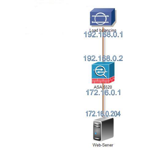

                          • #14
                            Hoi ve NAT tren Load Balancing va ASA
                            Hi anh Tuan,
                            Mo hinh mang cua Cong ty em nhu sau:
                            Load Balancing - ASA 5520 - Switch Cisco 3560G - LAN
                            Tren cong WAN cua Load balancing em gan 1 duong FTTH cua VNPT voi 1 IP tinh va 6 IP route, tren ASA 5520 co 4 port tam thoi em chia phan vung LAN va DMZ, 1 port gan voi port LAN cua Load Balancing
                            Em cau hinh NAT tren Load Balancing voi 6 IP route va NAT tren ASA 5520
                            Em da test thu cac mang o noi khac deu ket noi vao vung DMZ rat OK nhung vung LAN va vung DMZ trong he thong lai khong thay duoc cac IP route nay
                            Nho anh Tuan xem ho giup em nha!!!
                            • #15
                              Bạn vẻ lại mô hình chi tiết.để mọi người xem thử.
                              Theo như mô tả của bạn,Có 2 hướng để từ Lan đến Web server :
                              Thứ 1: từ Lan vào web server (nội bộ Lan-Dmz),đi từ miền có secirity level cao--> thấp.
                              Thứ 2: từ Lan đi ra internet,rồi quay về web server.
                              Bạn Tracert từ pc trong Lan để biết hướng đi vào web server.
                              Hugo
