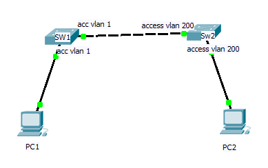

    Tong hình trên, 2 cổng của sw1 đều acc vlan 1, 2 cổng của sw2 acc vlan 200.
    Vậy tại sao PC1 và PC2 vẫn ping thông dù acc khác vlan. Có j đặc biệt ở vlan1 chăng ?
    (kết nối giữa 2 sw là access, ko phải trunk.)
    the minh :
    default native vlan là VLAN 1 do vay 2 PC van ping nhau duoc
    :X + :X = $-)
      A native VLAN is assigned to an 802.1Q trunk port.
      Theo câu trên thì native chỉ gán trên port trunk thôi. Mà ở đây kết nối 2 sw là chỉ là access thôi mà. (1 cổng acc vlan1, 1 cổng acc vlan 200)

        Chào bạn,
        Nếu bạn nào có ôn thi CCNA thì đây cũng là một trong những câu hỏi của đề thi.
        Giải thích như vầy
        Tất cả các thiết bị switch 2 và PC 2, PC 1 đều thuộc cùng vlan 1. => ping thông được 1 chiều.
        Tất cả các thiết bị switch 1 và PC 1, PC 2 đều thuộc cùng vlan 200. => ping thông thêm được 1 chiều.
        Đã hợp lý vậy thì đương nhiên 2 máy PC 1 và PC 2 phải ping thông nhau chứ.

          Cảm ơn anh Tuấn, mình vẫn chưa hiểu được :(
          ủa, chỉ có PC1 thuộc vlan1 thôi mà anh? PC2 và cổng kết nối sw của sw2 là vlan 200 mà ?
          cái này cũng vậy, PC 2 mới thuộc vlan 200, còn PC 1 thuộc vlan 1 mà anh? .
          p/s: Nếu mình chuyển 2 cổng đang acc vlan 1 thành acc vlan 100 chẳng hạn thì 2 pc dĩ nhiên ko ping đc với nhau.
            có ai giải thích thêm giúp mình với. vẫn chưa thông chỗ này, :(

              Chào bạn,
              Phía trên bạn có nói:
              2 cổng của switch 1 đều accesss vlan 1.
              Bạn cứ xem sw2 là một PC, nó đang access vlan 1 của switch 1, tức nó đang thuộc vlan 1.
              Vậy sw2 thông được với PC1 (do cùng thuộc vlan 1)
              Giải thích thương tự
              2 cổng của sw 2 đều accesss vlan 200.
              Bạn cứ xem sw1 là một PC, nó đang access vlan 200 switch 2, tức nó đang thuộc vlan 200.
              Vậy sw1 thông được với PC2 (do cùng thuộc vlan 200)
              Như vậy 4 thứ trên thông nhau. Tức ping thông được.

                Mình thử lại rồi , nếu 2 port ở sw1 acc vlan 100 chẳng hạn thì 2 PC vẫn ping thông theo giải thích của anh Phạm Minh Tuấn.
                    Bạn chưa hiểu rõ port access là thế nào ! Sw nó chạy như sau :
                    + Traffic từ ngoài đi vào sw qua port access vlan X thì khi đi vào trong switch nó sẽ được tag vlan X, bất kể trước đó có vlan gì hay không.
                    + Traffic đang ở trong switch có vlan X thì chỉ có thể forward ra ngoài port nào là access vlan X hoặc trunk vlan X
                    Mô hình của bạn chạy như sau :
                    + Gói tin từ PC1 chạy ra không có vlan.
                    + Gói tin chạy vào Sw1 - port access vlan 1 - sẽ được tag vlan 1
                    + Gói tin vlan 1 trong sw1 chỉ có thể chạy ra port 2, vì port 2 là access vlan 1
                    + Gói tin sau khi chạy ra sw1 sẽ chạy đến sw2
                    + Gói tin chạy vào sw2 - port access vlan 200 - sẽ được sw2 tag vlan 200
                    + Gói tin đang ở trong sw2 có vlan 200, thì chỉ có thể chạy ra port 1 vì port 1 là access vlan 200
                    + Gói tin chạy ra khỏi sw2 thì đến PC2, mà PC thì không quan tâm đến vlan nên PC2 nhận được.

                    • #11
                      oh ! giải thích hay quá, thanks !
                      cho mình hỏi thêm
                      Việc gán tag thì chỉ gán cho vlan nào đi qua đường trunk thôi chứ nhỉ ? vlan qua port access mà cũng tag ah?
