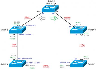

    Hiện nay tôi còn đang lúng túng trong việc tính Path Cost cho các Port trên các SW theo sơ đồ
    SW1(F0/1) - SW2(F0/1): 4Mbps(Cost:250)
    SW2(F0/2) - SW4(F0/1): 1Gbps(Cost:4)
    SW4(F0/2) - SW5(F0/1): 10Mbps(Cost:100)
    SW5(F0/2) - SW3(F0/1): 10Gbps(Cost:2)
    SW3(F0/2) - SW1(F0/2): 100Mbps(Cost:19)
    Hoạt động STP:
    1.Bầu chọn Root Bridge (RB): giả sử SW1 được chọn là RB
    2.Xác định Root Port (RP):
    Theo như tài liệu "RP là port nằm trên non-RB, và có Chi phí đường đi thấp nhất (the lowest path cost) đến RB. Mỗi non-RB chỉ có 1 RP."
    (Tôi tạm gọi chiều từ SW1 đến SW2 là chiều A (màu xám), và từ SW1 đến SW3 là chiều B (xanh lá). Tương ứng vậy thì ta sẽ có Path Cost (PC) là PC.A hoặc PC.B)
    - Trên SW3, port F0/2 vừa nối trực tiếp với SW1 vừa PC.B=19 > PC.A=356 của port F0/1 --> F0/2 trên SW3 là RP
    - Vậy các port F0/1 trên non-RB (SW2) nối trực tiếp với RB (SW1) có phải là RP hay ko? Như trong topology trên, tôi thấy rằng, đối với SW2, port F0/1 nối trực tiếp với SW1 và có PC.A=250, nhưng port F0/2 có PC.B=125 --> F0/1 hay F0/2 trên SW2 sẽ là RP???
    - Tương tự như trên, port nào trên SW4 và SW5 sẽ là RP???
    3.Xác định Designated Port (DP):
    Theo như tài liệu thì "Trên 1 phân đoạn mạng (network segment), DP là port (khác RP) có Chi phí đường đi thấp nhất (the lowest path cost) đến RB. Tất cả các port của RB (tham gia vào topology) đều là DP. 1port không thể vừa là RP vừa là DP. Nếu PC = nhau thì Bidge ID nào thấp hơn sẽ là DP."
    - Nếu trên 1 non-RB đã có 1 RP rồi thì các port còn lại (nếu có tham gia vào topology) có phải là DP hoặc non-DP?

    Qui luật xác định đường tốt nhất giữa các switch theo thứ tự
    - path cost
    - sender bridge ID
    - sender port ID
    SW2 có 2 đường đến Root, tuy nhiên bạn thấy qua F0/1 thì path cost là 250, trong khi qua F0/2 path cost là 125 => Root Port là F0/2.
    Như vậy không có nghĩa nối trực tiếp là thành Root Port!
