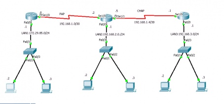

    chào các anh, chị!
    anh chị nào có thể giúp e được không! e cấu hình chap và pap trên cùng 1 mô hình thế làm sao, cơ chế thế nào để chap va pap có thể cùng trao đổi với nhau?
    mô hình đây ạ:
