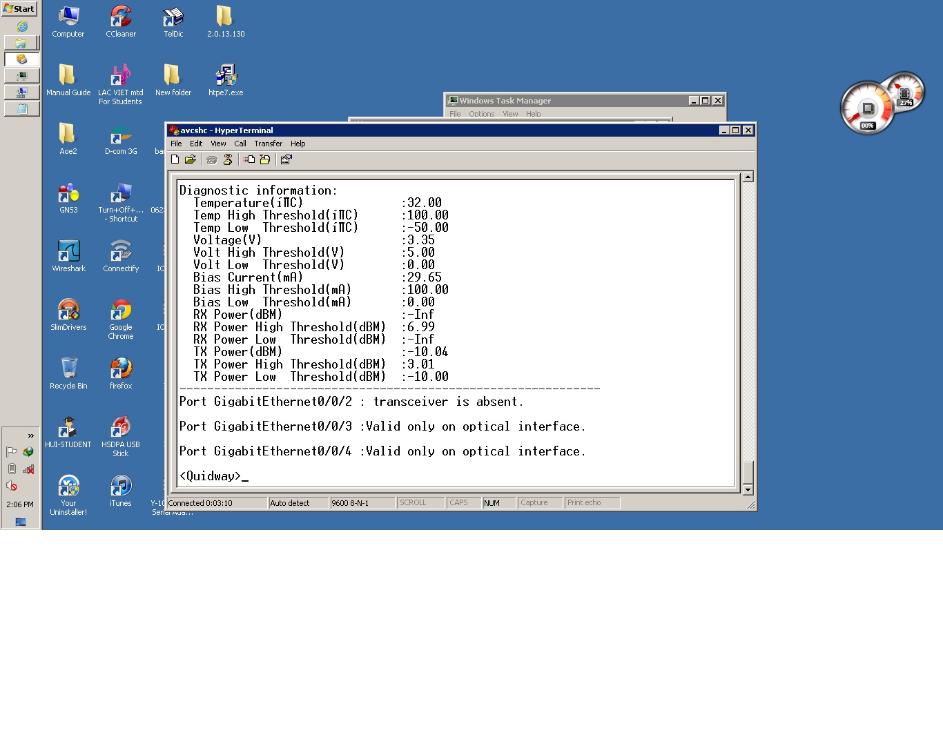

    tình hình là mình tìm hoài không ra thông số ddm của switch nào ngoại trừ của con huawei thì nó hiện ra các thông số quản lí DDM của tranceiver như sau:
    mình chỉ thực hiện được trên con switch của huawei bằng dòng lệnh :
    <quidway>display transceiver verbose
    là nó sẽ hiện ra các thông số trên,còn trên các switch như của linkcare(hiện đang có ở cty mình) rồi con của ancatel cũng bó tay không thấy

          switch huawei thì chỉ cần display interface giga 0/0/x là nó ra thông số của sfp
