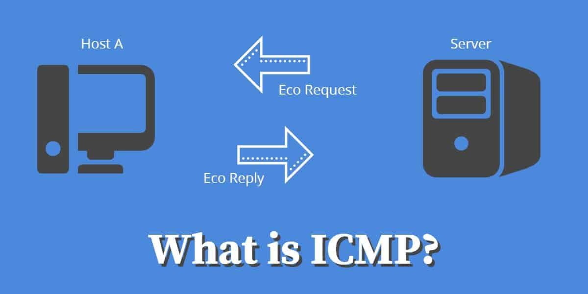

    1. Giao thức điều khiển thông báo Internet (ICMP) là gì?
Name:	GIAO THỨC ICMP LÀ GÌ 01.jpg
    Giao thức ICMP là một giao thức lớp mạng được các thiết bị mạng sử dụng
    để phát hiện các sự cố truyền thông mạng. ICMP chủ yếu được sử dụng để xác định dữ liệu có đến đích như dự kiến một cách kịp thời hay không. Thông thường, giao thức ICMP được sử dụng trên các thiết bị mạng, chẳng hạn như bộ định tuyến. ICMP rất quan trọng để báo cáo lỗi và kiểm tra, nhưng nó cũng có thể được sử dụng trong các cuộc tấn công từ chối dịch vụ phân tán (DDoS).
    2. ICMP được sử dụng để làm gì?
    Mục đích chính của ICMP là để báo cáo lỗi. Khi hai thiết bị kết nối qua Internet, ICMP sẽ tạo ra lỗi để chia sẻ với thiết bị gửi trong trường hợp dữ liệu không đến được đích như dự kiến. Ví dụ, nếu một gói dữ liệu quá lớn đối với một bộ định tuyến, bộ định tuyến sẽ bỏ gói đó và gửi một thông điệp ICMP trở lại nguồn ban đầu để lấy dữ liệu.
    Công dụng thứ hai của giao thức ICMP là thực hiện phát hiện mạng; các tiện ích đầu cuối thường được sử dụng traceroute và ping đều hoạt động bằng ICMP. Tiện ích traceroute được sử dụng để hiển thị đường dẫ̂̃n định tuyến giữa hai thiết bị Internet. Đường dẫ̂̃n định tuyến là đường dẫ̂̃n vật lý thực tế của các bộ định tuyến được kết nối mà một yêu cầu phải đi qua trước khi nó đến đích. Quá trình giữa một bộ định tuyến này và một bộ định tuyến khác được gọi là “hop” và một traceroute cũng báo cáo thời gian cần thiết cho mỗi “hop” trên đường đi. Điều này giúp ích cho việc xác định các nguồn gây trễ mạng.
    Ping là một phiên bản đơn giản hóa của traceroute. Một ping sẽ kiểm tra tốc độ kết nối giữa hai thiết bị và báo cáo chính xác thời gian một gói dữ liệu đến đích và quay trở lại thiết bị của người gửi. Mặc dù ping không cung cấp dữ liệu về định tuyến hoặc số “hop” nhưng nó vẫ̂̃n là một số liệu rất hữu ích để đánh giá độ trễ giữa hai thiết bị. Các thông báo ICMP echo-request và echo-reply thường được sử dụng cho mục đích thực hiện ping.
