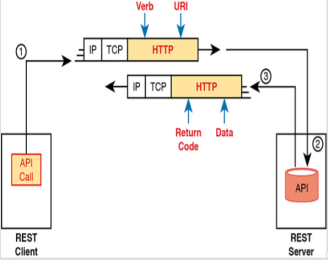

    Kiến trúc máy khách / máy chủ
    Giống như nhiều mô hình ứng dụng, kiến trúc REST sử dụng một mô hình kiến ​​trúc client-server. Đầu tiên, một ứng dụng nhà phát triển tạo REST API và ứng dụng đó, khi thực thi, hoạt động như một máy chủ REST (REST API server). Bất kỳ khác ứng dụng có thể thực hiện cuộc gọi REST API bằng cách thực thi một số mã gây ra yêu cầu từ máy khách đến máy chủ.
    Ví dụ, trong hình dưới đây:
    1. Máy khách REST client ở bên trái thực hiện lệnh gọi REST API, tạo ra một thông điệp được gửi đến máy chủ REST.
    2. Máy chủ REST ở bên phải có mã API xem xét yêu cầu và quyết định cách trả lời.
    3. Máy chủ REST gửi lại thông điệp trả lời phù hợp với biến dữ liệu.
Name:	REST-BASED APIS 01.png
    Hình Hoạt động của Máy khách / Máy chủ với REST
