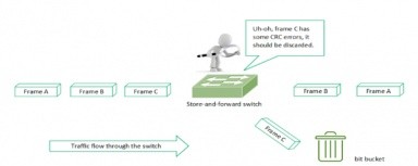

    Store and forward
    Trong store and forward, Switch sao chép từng Ethernet frame hoàn chỉnh vào bộ nhớ chuyển đổi và tính toán kiểm tra dự phòng chu kỳ (Cyclic Redundancy Check (CRC)) cho các lỗi. Thông qua kiểm tra CRC, các Ethernet frame sẽ bị loại bỏ nếu nó có chiều dài nhỏ hơn 64 byte hoặc lớn hơn 1518 byte. Nếu tìm thấy lỗi kiểm tra dự phòng chu kỳ (CRC), Ethernet frame sẽ bị hủy và nếu không có lỗi kiểm tra dự phòng chu kỳ (CRC) thì switch sẽ chuyển Ethernet frame sang thiết bị đích. Store and forward có thể gây ra sự chậm trễ trong việc chuyển đổi do kiểm tra dự phòng chu kỳ (CRC) được tính cho từng Ethernet frame.
