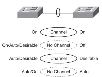

    3. Cấu hình EtherChannel
    + Các lệnh cơ bản để cấu hình EtherChannel. Cấu hình PagP EtherChannel:
    Switch(config-if)#channel-protocol pagp
    Switch(config-if)#channel-group number mode {on | auto | desirable}
    + Các chế độ này có ý nghĩa như sau: ON: Ở mode này thì switch tự động enable EtherChannel tuy nhiên nó lại không giới hạn hay nhận bất kỳ gói PagP nào, do đó mà phải cấu hình on mode ở hai đầu. (Thường dùng khi đầu kia không phải là thiết bị Cisco) Auto: Switch sẽ tự động enable EtherChannel nếu nó không nhận được PagP packet. Desirable: Switch sẽ tự động cố gắng yêu cầu đầu kia chuyển kết nối sang thành EtherChannel.
