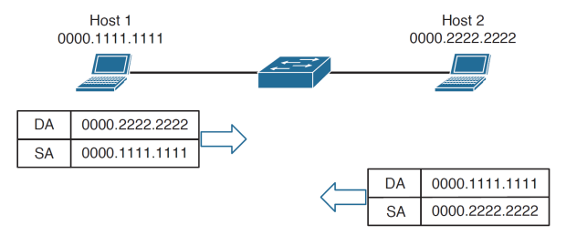

    Trong mô hình như mô tả, chúng ta có hai host (ví dụ: PC1 và PC2) kết nối qua một switch. Điều đáng chú ý là:
    • Các host không cần biết sự tồn tại của switch. Chúng chỉ cần biết MAC đích của đối phương.
    • Switch hoạt động ở tầng 2 (Data Link Layer) và dựa vào bảng địa chỉ MAC nội bộ để thực hiện chuyển tiếp frame.
    • Không có định tuyến (routing) hay thay đổi nội dung khung — switch chuyển frame "nguyên xi" từ port này sang port khác.
    🔁 Cơ chế hoạt động chi tiết của switch:
    1. Học (Learning):
      • Khi PC1 gửi frame đi, frame mang theo MAC nguồn là MAC_PC1.
      • Switch nhận frame tại port nối với PC1 và “học” rằng MAC_PC1 nằm ở port đó. Nó ghi nhận vào bảng MAC của mình.
    2. Chuyển tiếp (Forwarding):
      • Switch đọc địa chỉ MAC đích từ frame (ví dụ MAC_PC2) và tra trong bảng MAC.
      • Nếu đã biết MAC_PC2 nằm ở port nào, switch gửi frame đến đúng port đó.
      • Nếu chưa biết, switch sẽ flood (gửi bản sao frame đến tất cả các port khác trừ port nhận), chờ phản hồi từ host đích để học địa chỉ mới.
    3. Lọc (Filtering):
      • Nếu MAC nguồn và MAC đích nằm trên cùng một port, switch sẽ lọc bỏ frame – không chuyển tiếp làm gì cả.
    🧩 Vậy switch có “tham gia” không?
    Theo đúng nghĩa “kỹ thuật”, – switch là thiết bị trung gian truyền thông tin. Nhưng theo nghĩa logical, switch là trong suốt với các thiết bị đầu cuối. Nó không can thiệp vào nội dung gói tin, không yêu cầu đàm phán, không thay đổi địa chỉ IP/MAC, không cần được cấu hình bởi PC1 hay PC2.
    Tương tự như việc bạn gửi một bức thư nội bộ trong công ty – bạn viết tên người nhận, bỏ vào hòm thư – và nhân viên chuyển thư (switch) sẽ lo phần còn lại mà bạn không cần biết họ là ai hay họ làm cách nào.
    🎯 Kết luận dành cho anh em kỹ sư mạng:
    • Switch Layer 2 là trái tim của mạng LAN hiện đại.
    • Nó hoạt động dựa trên địa chỉ MAC và học động. Vì vậy, việc “clear mac address-table” hay “show mac address-table” là lệnh cực kỳ phổ biến trong việc debug mạng nội bộ.
    • Khi có sự cố mất kết nối trong mạng LAN, đừng vội đổ lỗi cho IP – hãy kiểm tra MAC và hành vi học MAC của switch trước. Click image for larger version
