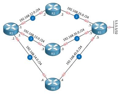

    📌 Ví dụ thực tế dễ hiểu
    Giả sử có topology:
    R1 ----- R2 ----- R5
    ---- R3 ----
    Thông thường:
    👉 Traffic từ R1 đi R5 qua R2.
    Nếu link:
    R1 → R2
    bị down:
    OSPF LFA sẽ:
    ✅ Chuyển traffic sang:
    R1 → R3 → R5
    gần như ngay lập tức.
    ➡️ User gần như không cảm nhận downtime.
