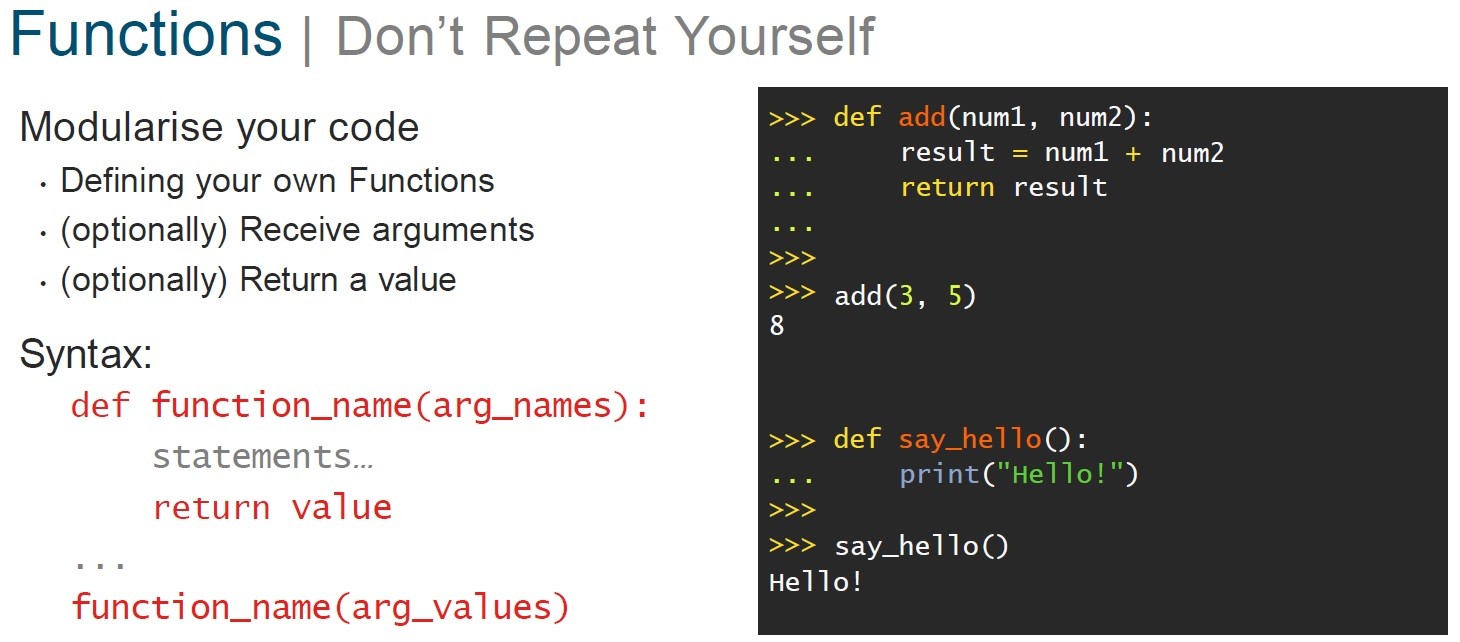

    Trong Python, một hàm là một khối code đã được đặt tên có thể nhận nhiều tham số đầu vào khác nhau (hoặc không có tham số nào cả) và trả về một số đầu ra trở lại. Nó đại diện cho một khái niệm chính trong lập trình đôi khi được gọi là DRY, viết tắt của Don’t Repeat Yourself. Ý tưởng của DRY là nếu bạn thực hiện một số thao tác cụ thể trong đoạn code của mình nhiều lần, bạn có thể tạo ra một hàm để tái sử dụng lại khối code đó ở bất cứ đâu thay vì cố gắng sao chép bằng cách gõ lại nhiều lần.
    Thư viện tiêu chuẩn bao gồm một số lượng lớn các hàm mà bạn có thể sử dụng trong chương trình của mình, như print(), và nhiều hàm khác đã được giới thiệu trước đây. Xây dựng các hàm của riêng bạn là cách bạn xây dựng các khả năng chưa có trong ngôn ngữ Python. Để xác định một hàm trong Python, bạn sử dụng từ khóa def, đặt tên cho hàm, một tập hợp các đối số nào mà bạn muốn truyền vào hàm và dấu hai chấm ở cuối.
