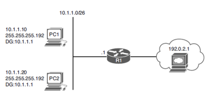

    Xét ví dụ sau đây:
    Click image for larger version  Name:	1.png Views:	0 Size:	25.1 KB ID:	425460
    Khi PC 1 muốn giao tiếp đến PC 2 thì nó sẽ thực hiện quá trình DNS lookup cho địa chỉ của PC 2, địa chỉ 10.1.1.20 sẽ trả lời lại.

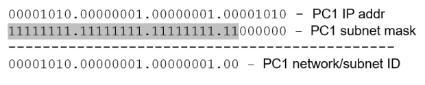

    Bây giờ PC 1 cần xác định PC 2 có cùng subnet với nó hay không, điều này xác nhận frame sẽ có MAC address của PC 2 hay là của default gateway. PC xác định phần mạng bằng cách so sánh địa chỉ IP với subnet mask dưới dạng nhị phân.
    Xét mô hình như sau.
    Trường hợp PC 1 cần giao tiếp với PC 2.
    Click image for larger version  Name:	2.png Views:	0 Size:	32.9 KB ID:	425461
    Click image for larger version  Name:	3.png Views:	0 Size:	24.0 KB ID:	425462
    Chúng ta có thể thấy PC 1 và PC 2 giống nhau về phần mạng (26 bit đầu tiên).
    Click image for larger version  Name:	4.png Views:	0 Size:	25.6 KB ID:	425463
    Do cùng subnet với nhau nên PC 1 sẽ gửi dữ liệu đến PC 2 mà không cần gửi đến default gateway. PC1 sẽ tạo 1 frame với source MAC là chính đó và destination MAC là PC 2.
    Xét trường hợp PC 1 truy cập đến web server 192.0.2.1.
    Hiện tại PC 1 cần xem web server có cùng subnet với nó hay không để xác nhận địa chỉ MAC đưa vào frame là địa chỉ của web server hay là của default gateway.
    Click image for larger version  Name:	5.png Views:	0 Size:	23.9 KB ID:	425464
    Click image for larger version  Name:	6.png Views:	0 Size:	16.7 KB ID:	425465
    Chúng ta có thể thấy PC 1 và Web server khác nhau về các bit của phần mạng. Nên suy ra PC 1 và Web server không cùng subnet. Vì vậy nếu PC 1 muốn gửi dữ liệu đến web server nó phải gửi dữ liệu đó đến default gateway. PC 1 sẽ tạo một frame với source MAC là MAC của chính nó và Destination MAC là MAC của R1.

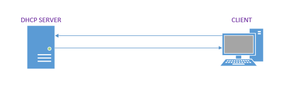

    Câu 2: Mô tả hoạt động của giao thức DHCP.
    Khái niệm:
    DHCP (Dynamic Host Configuration Protocol) là giao thức dùng để cấp phát IP động, hoạt động ở lớp Application trong mô hình TCP/IP. Nó cung cấp cho máy tính địa chỉ ip, subnet mask, default gateway, DNS. DHCP được cấu hình trên các thiết bị như Router, Switch L3, windows/linux server. Khi đó các thiết bị được gọi là DHCP server.
    DHCP giao tiếp bằng UDP và sử dụng port 67 và 68. DHCP server sử dụng port 67 để lắng nghe thông tin từ các client và sử dụng port 68 để trả lời thông tin đó.
    DHCP làm việc theo mô hình client – server, nó có 2 thành phần chính là:
    • DHCP client: Là thiết bị dùng để kết nối vào mạng
    • DHCP server: Là thiết bị dùng để cấp phát địa chỉ cho client.
    Click image for larger version  Name:	7.png Views:	0 Size:	4.8 KB ID:	425466

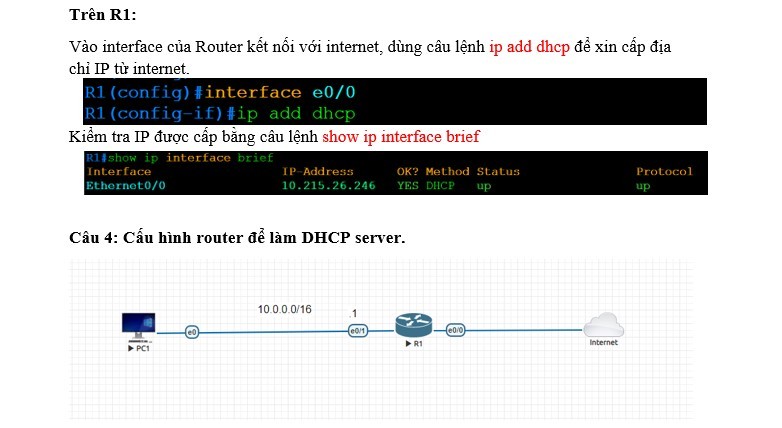

    Câu 3: Cấu hình router để làm DHCP client.
    Click image for larger version  Name:	10.png Views:	0 Size:	29.8 KB ID:	425469
Name:	Screenshot 2022-01-03 085520.jpg

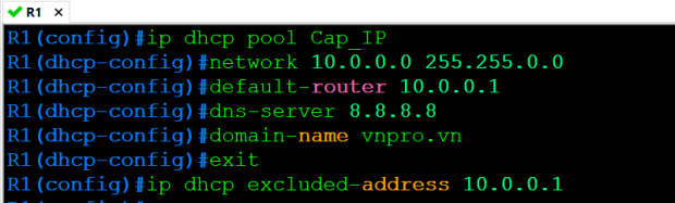

    Bước 1: tạo pool địa chỉ cần cấp bằng câu lệnh ip dhcp pool Tên Pool
    Bước 2: khai báo lớp mạng của địa chỉ cần cấp network subnet netmask bằng câu lệnh
    #network subnet netmask
    Bước 3: khai báo default router của lớp mạng đó bằng câu lệnh:
    #default-router địa chỉ default router
    Bước 4: khai báo địa chỉ DNS.
    #dns-server địa chỉ DNS
    Bước 5: Khai báo tên domain bằng câu lệnh:
    #domain-name tên domain
    Bước 6: loại bỏ những địa chỉ IP của default gateway và những ip không muốn DHCP server cấp cho client. Nếu không dùng câu lệnh này thì IP cấp cho client có thể được cấp trùng với những IP đã được đặt bằng tay bằng câu lệnh:
    #ip dhcp excluded-address IP cần loại
    Trên R1:
    Router(config)#ip dhcp pool Cap_IP
    R1(dhcp-config)#network 10.0.0.0 255.255.0.0
    R1(dhcp-config)#default-router 10.0.0.1
    R1(dhcp-config)#dns-server 8.8.8.8
    R1(dhcp-config)#domain-name vnpro.vn
    R1(dhcp-config)#exit
    R1(config)#ip dhcp excluded-address 10.0.0.1
    Click image for larger version  Name:	12.png Views:	0 Size:	44.8 KB ID:	425471
    Kiểm tra trên PC đã nhận được IP từ R1

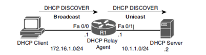

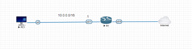

    Câu 5: DHCP Relay Agent là gì?
    Khi gói Discover được gửi broadcast nhưng nó không thể tới DHCP server nếu client cách server bằng 1 router có đường mạng không giống với DHCP server, vì vậy bạn cần phải cấu hình default gateway trên router ở giữa client với server để nó làm DHCP relay agent để chuyển tiếp gói tin dưới dạng broadcast/unicast đến DHCP server.
    Xét trường hợp sau đây:
    DHCP client đang được kết nối với router nó subnet 172.16.1.0/24 trong khi đó DHCP server lại kết nối với router với subnet là 10.1.1./24.
    Trong trường hợp này dù mô hình đã được cấu hình định tuyến, nhưng gói tin Discover Sẽ không đi đến được DHCP server. Nên ta cần cấu hình DHCP Relay Agent trên R1 để chuyển tiếp gói tin đến DHCP server.
    Click image for larger version  Name:	14.png Views:	0 Size:	24.8 KB ID:	425473
    Cấu hình trên R1:
    (config)#Service dhcp
    (config)#Interface f0/0
    (config-if)#Ip helper-address 10.1.1.2
    Câu lệnh Service dhcp để cho phép dịch vụ DHCP, nhưng thông thường không cần dùng đến bởi mặc định DHCP được cho phép trên router.
    Câu lệnh ip helper-address chỉ định địa chỉ IP của DHCP server, và được cấu hình trên interface kết nối với client.

    Câu 6: Trong IPV6 chúng ta có cách nào để cấp IPV6 xuống client? Nêu sự khác nhau giữa các cách.
    Trong IPV6 chúng ta có 3 cách để cấp ip xuống cho client là:
    • IPv6 SLAAC
    • Stateful DHCPv6
    • Stateless DHCPv6
    So sánh sự khác nhau:
    Tên IPv6 SLAAC Stateful DHCPv6 Stateless DHCPv6
    Cách cấp IP Client tự tạo IP dựa trên thông tin về Prefix có trong gói RA. Dùng DHCP server cấp cho client.
    Cả router và switch L3 đều có thể trở thành dhcp server.
    Dùng đến DHCP server và cả client. Client tự tạo IP như SLAACC nhưng nhận thêm một số thông tin từ server như DNS, NTP server,..
    Thông tin client có từ DHCP Thông tin chỉ có IP, Prefix Default Gateway. Có đầy đủ thông tin như IP ,Prefix, Default Gateway, DNS, NTP server, domain name Có đầy đủ thông tin như IP ,Prefix, Default Gateway, DNS, NTP server, domain name
    Lệnh cấu hình. ipv6 address autoconfig ipv6 nd managed-config-flag ipv6 nd other-config-flag

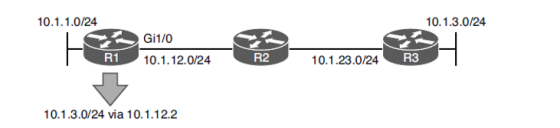

    Câu 7: Khi chúng ta cấu hình định tuyến tĩnh, dùng giá trị là exit interface chúng ta cần lưu ý điều gì?
    Xét mô hình dưới đây:
    Click image for larger version  Name:	15.png Views:	0 Size:	24.1 KB ID:	425474
    Nếu trên R1 cấu hình một static route bằng câu lệnh
    Ip route 10.1.3.0 255.255.255.0 GigabitEthernet1/0
    Khi show ip route sẽ thấy kết quả như sau:
    S 10.1.3.0/24 is directly connected, GigabitEthernet1/0
    R1 tin rằng mạng được kết nối trực tiếp. Do đó, địa chỉ IP đích trong gói nằm trên mạng được kết nối với Gig1/0. Tuy nhiên, bạn có thể thấy rõ vì mô hình cho thấy rằng không phải vậy. Bởi vì nó là một interface Ethernet, R1 sử dụng ARP để xác định địa chỉ MAC của địa chỉ IP trong Destination của gói tin. (Điều này khác với những gì đã xảy ra khi địa chỉ IP next-hop được dùng trong lệnh. Khi IP next-hop được chỉ định, địa chỉ MAC của IP next-hop đã được sử dụng.)
