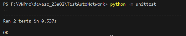

    • Chạy file test để kiểm tra
    python -m unittest

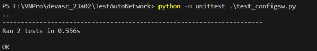

    python -m unittest .\test_configsw.py

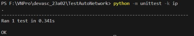

    Với 2 cách trên ta sẽ chạy toàn bộ test trong file. Để chạy test kiểm tra kèm điều kiện chỉ 1 vài test có tên file hoặc tên test chỉ định ta chọn option -k
    python -m unittest -k ip # chạy test có ký tự ip
