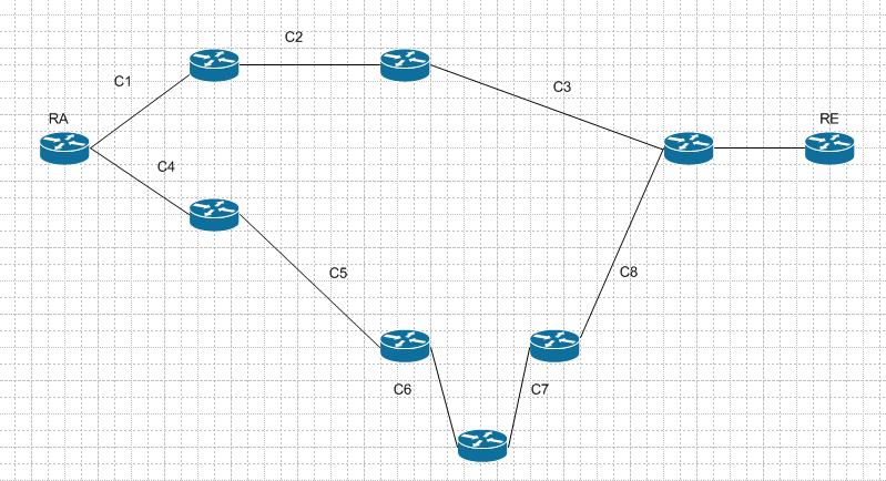

    1/ Mọi người cho mình hỏi. Mình có thể tạo 2 đường default route trên cùng 1 router để nó load balancing theo kiểu round robin không.
    2/ Gỉa sử mình có sơ đồ mạng như sau
    Trên RA mình tạo ra 2 đường Default route để load balancing ra 2 đương C1 và C4. Trên các router còn lại mình cấu hình ospf và đặt cost cho các đường sao cho C2 + C3 bằng với C5 + C6 + C7 + C8
    Vậy thì có trường hợp xảy ra là mình từ RouterE ping RouterA thì gói tin sẽ đi theo đường C3,C2,C1 nhưng gói tin trả về sẽ theo đường C4,C5,C6,C7,C8. Mình có thể cho gói tin đi đường nào về bằng đường đấy bằng cách NAT. Nhưng giả sử mình không dùng NAT thì được không, gói tin đi đường này nhưng về đường khác được không. Sao mình ping không được theo cách đó thì không được, còn đi đường nào về đường đó thì được

    Hi,
    1/ Trên Router Cisco các dòng sau này (1800,2800,...) đều dùng CEF để Switch packet, trong cơ chế CEF mặc định loadbalance là per-destination, như vậy nếu yêu cầu của bạn là loadbalance roundrobin theo kiểu per-packet thì bạn cần phải cấu hình CEF loadbalance theo per-packet
    link: http://www.cisco.com/en/US/products/...0800afeb7.html
    2/ Nguyên tắc định tuyến, đi đường này về đường kia là bình thường, vì Router chỉ xử lý gói tin ở layer 3, tuy nhiên trong thực tế sẽ gặp trouble nếu có firewall ở giữa.
      Cám ơn nhiều
      1/Đúng là chúng ta có thể load balancing thông CEF , nhưng đối với 2 dòng lệnh default route thì mình không biết nó có như vậy không. Mình nghĩ nó vẫn sử dụng CEF để load balancing. Nên muốn hỏi mọi người để xác nhận
      2/ Đúng là trên mạng thì gói tin đi đường nào cũng được, nhưng mình nghĩ tới cơ chế truyền nhận báo lỗi trong TCP. Máy nhận phải gởi báo đã nhận được gói tin cho máy gởi, nếu truyền đường khác mà thời gian dài hơn trước khi đến máy gởi . Qúa thời gian máy gởi sẽ nghĩ gói tin đó bị lỗi sẽ gởi lại trong khi máy nhận đã nhận được gói tin đó rồi. Không biết đúng không, học lâu quá rồi quên mất
