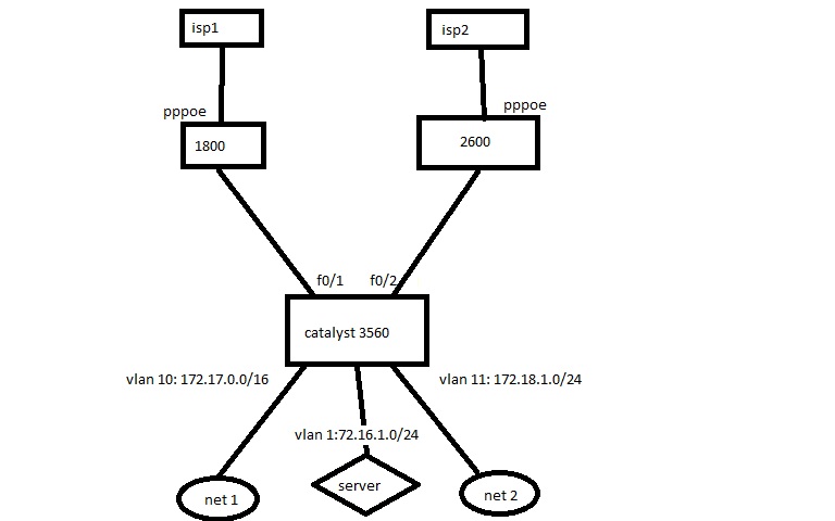

    lại có vấn đề trong việc triển khai hệ thống mạng với con 3560 này. post lên đây để mọi người giúp..sơ đồ mạng như sau
    hiện tại cả 2 net 1 và 2 đều thông đến server và chạy internet qua 1800.. bây h có thêm 1 con 2600 nữa.. yêu cầu đặt ra là cấu hình route-map trên 3560 thế nào để net1 ra internet bằng 2600 và net2 ra internet bằng 1800, cả 2 net đều phải thông đến server
    và còn yc cao hơn nữa là nếu 1 trong 2 kết nối pppoe đến isp1 hoặc isp2 bị đứt thì cả 2 net sẽ đi chung đường ra internet
    Tren sw3560 de default-route ra duong 1800,viet route-map sao cho:
    neu sla monitor duong pppoe 2600 "up" thi match acl net1 va set ip next-hop qua 2600.
    Check xem route-map tren sw3560 co ho tro full tinh nang nhu route-map tren router ko nhe?

      nếu thực hiện SLA trên 3560 thì mình nghĩ chỉ monitor được đầu 2600 kết nối xuống 3560 chứ ko monitor đc kết nối PPPOE dùng ip động tới ISP... giải pháp này có vẻ khó thực hiện :-S
      bạn có thể nêu cấu hình cụ thể SLA kết hợp với route-map như mô hình trên được không?
        - nếu thực hiện SLA trên 3560 thì mình nghĩ chỉ monitor được đầu 2600 kết nối xuống 3560 chứ ko monitor đc kết nối PPPOE dùng ip động tới ISP... giải pháp này có vẻ khó thực hiện --> thực hiện bình thường,trong câu lệnh SLA,bạn icmp đến DNS của ISP(2600).Nếu monitor từ 3560 đến 2600,lở đường ISP rớt thì SLA chạy ko đúng.
        - bạn có thể nêu cấu hình cụ thể SLA kết hợp với route-map như mô hình trên được không? -->Sau khi viết SLA,bạn viết route-map reach tới cái SLA này,nếu match bạn set qua next-hop.Nếu ko match thì đi theo định tuyến,tức là qua đường 1800.
        Hugo
          ok mình đã hiểu :D
          có ngĩa là default route trỏ đến con 1800, tạo route-map với SLA tới 2600, nếu SLA chết thì sẽ chạy default route tới 1800 đúng không bạn?
          nếu mình muốn net1 chạy 2600, net 2 chạy 1800, nhưng nếu pppoe của 1800 chết thì 2 net đều chạy 2600 và nếu pppoe của 2600 mà chết thì 2net đều chạy 1800 thì phải làm thế nào??.. có thể dùng 2 default route tới 1800 và 2600 track 2 sla ping đến 2 ip của 2 ISP được ko?? nếu ISP này chết thì default route track tới ISP đó mất và sẽ chạy đường kia??.. nếu cả 2 đường mà dùng cùng 1 ISP thì thế nào nhỉ??

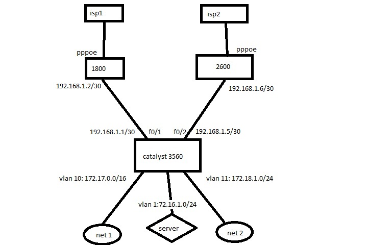

            sau 1 hồi google và lam GNS3 mình xin đưa ra cách giải quyết cho mô hình trên
            -- trên 2 con 1800 và 2600 cấu hình HSRP chạy load balacing, với 2 default gate ví dụ như là 10.0.0.1(active group tại 1800) và 10.0.0.2(active group tại 2600), sau đó tạo 2 track đến 2 interface pppoe trên 1800 và 2600, nếu interface down thì sẽ giảm priority của active group xuống để 1 router sẽ active cả 2 group...(lúc này lưu lượng sẽ chỉ chạy trên 1 router)
            -- trên 3560 chỉ tạo route-map của 2 net tới 2 next-hop là 10.0.0.1 và 10.0.0.2 là ok
            như vậy thì khi cả 2 đường ra ISP đều ok thì net2 chạy 2600 và net1 chạy 1800, nhưng khi có sự cố của 1 trong 2 ISP thì cả 2 net sẽ chạy chung 1 đường
            :D

              cho mình xin cái cau hình trên con 3650 duoc ko bác ? mà mo mình cua mình đang chạy HSRP tren 2 con 3560..Đang vướng route-map đây.
                Tú nghĩ cấu hình chắc tương tự như vầy:
                Tạo 2 IP SLA:
                ip sla 1
                icmp-echo ip-dns-ISP1
                timeout 1000
                threshold 1000
                frequency 5
                ip sla schedule 1 life forever start-time now
                ip sla 2
                icmp-jitter ip-dns-ISP2
                timeout 1000
                threshold 1000
                frequency 5
                ip sla schedule 2 life forever start-time now
                Sau đó tạo thêm route-map:
                access-list 100 permit ip host IP/SM any
                route-map IP_SLA permit 10
                match ip address 100
                set ip next-hop verify-availability IP 10 track 1
                set ip next-hop verify-availability IP 20 track 2
