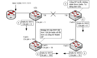

    Trong hệ thống STP, không chỉ Root Port mới quan trọng. Còn một loại cổng khác cũng cực kỳ "quyền lực" – đó chính là Designated Port (DP). Vậy DP là gì và nó được chọn ra sao? Cùng bóc tách nhé!
    🧭 Cổng Chỉ Định (Designated Port – DP) là gì?
    Trong mỗi phân đoạn mạng Layer 2 (VD: đoạn giữa hai switch, hoặc giữa switch và host) chỉ được phép có một switch chịu trách nhiệm đẩy lưu lượng ra/vào. Switch đó được gọi là Designated Switch, và cổng trên nó dùng để đẩy khung tin đi được gọi là Designated Port – DP.
    📌 Mỗi phân đoạn chỉ có duy nhất một DP, còn lại các cổng khác trên phân đoạn đó hoặc là RP, hoặc bị chặn (Blocking).
    🗳️ Làm sao để được “bầu chọn” làm DP?
    Switch nào gửi ra gói BPDU có tổng chi phí thấp nhất trên phân đoạn, thì switch đó thắng và cổng gửi ra BPDU sẽ là DP.
    Nếu chi phí bằng nhau, STP sẽ so sánh tiếp:
    1. Bridge ID – nhỏ hơn thì thắng.
    2. Port Priority – thấp hơn thì ưu tiên.
    3. Port Number – nhỏ hơn thì chọn.
    ➡️ Như vậy, cổng nào “hô to” là mình gần root nhất (cost thấp nhất), mình xịn nhất (Bridge ID nhỏ), thì sẽ được chọn là DP.

    🔄 STP phản ứng khi có sự thay đổi
    STP không “ngủ quên trên chiến thắng”. Ngay cả khi mạng đã hội tụ, nó vẫn luôn:
    • Switch gốc gửi BPDU định kỳ (hello time – mặc định 2s).
    • Các switch khác nhận BPDU từ RP, rồi tiếp tục gửi ra từ các DP.
    • Các cổng blocking chỉ nhận BPDU, không gửi.
    • Nếu không nhận được BPDU quá thời gian MaxAge (mặc định 20s), switch sẽ cho rằng có sự cố.
    💥 Ví dụ:
    SW1 là switch gốc. Nếu SW1 mất điện, SW2 không còn nhận được BPDU → tự cho mình là gốc mới → bắt đầu gửi BPDU đi. Các switch lân cận sẽ so sánh BPDU mới này với những gì họ từng nhận → tiến hành hội tụ lại → các vai trò DP, RP sẽ được bầu lại từ đầu.
    🧠 Thực tế dễ hiểu:
    • Trên mỗi “đoạn dây” giữa 2 switch, chỉ có 1 thằng được nói (DP), thằng kia phải nghe (RP) hoặc im luôn (Blocking).
    • Không thể cả hai cùng nói → sẽ tạo loop!
    • Ai gửi BPDU “hay hơn” thì được chọn làm người “đại diện” – tức là DP.
