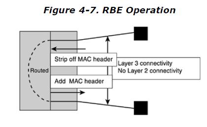

    interface atm đặc trưng về mặt vật lý, dùng để bắt tay với DSLAM thông qua việc cấu hình các VPI/VCI.
    Còn BVI hoặc SVI (interface vlan) là cổng tượng trưng cho toàn miền bridging. Các interface BVI này như là một gateway cho một miền bridging/ broadcast domain.
    Bạn xem ý tưởng về các loại interface này trong hình đính kèm.
