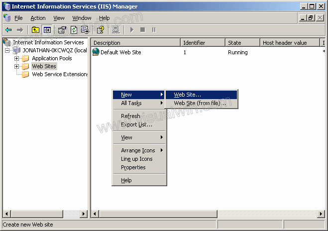

                On the left side, expand your computer name, then click "Web Sites", right click in the right side, put your mouse over "New" and select "Web Site..."

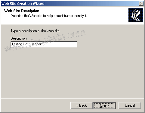

                Click Next in the dialog, then put in a description of the new web site you are creating (can be anything)

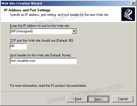

                Now here's the important part. Go to the last text box and put in what you want the new Host Header to be

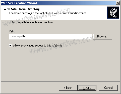

                Now put in the path to your new site and make sure you keep "Allow anonymous access" checked
                For added security, if you don't plan on using ASP or anything similar, then uncheck "Run scripts". You can always enable it at another time
                Trên đây là cách config IIS sử dụng Host header để ghép nhiều site, nhiều domain vào một IP.
                Nếu bạn muốn Setup nhiều site và mỗi site tương ứng với một IP, hay nhiều site trên một domain nhưng mỗi site tương ứng với một port thì bạn quay trở lại hình 4 từ trên xuống. Bạn lưu ý phần: Enter the IP address to use for this website và phần TCP port this website should use.
