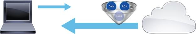

    Sử dụng liên kết (Link Utilization)
    Đăng ký quá liên kết là một nguyên nhân khác có thể gây ra sự cố biểu hiện theo cách tương tự như lỗi phần cứng. Trong cả hai trường hợp, các gói bị mất, ảnh hưởng đến hiệu suất của ứng dụng.
    Các liên kết song công ngày nay hỗ trợ đồng thời băng thông được chỉ định theo cả hai hướng. Ví dụ: sử dụng liên kết 1Gbps, bạn có thể nhận được khoảng một gigabit dữ liệu mỗi giây đồng thời gửi đi lượng dữ liệu đó cùng một lúc, ít nhất là trên lý thuyết. Một hiệu ứng không mong muốn thường xảy ra với việc sử dụng quá mức liên kết theo một hướng là tốc độ dữ liệu thực tế cũng giảm theo hướng khác. Điều đó thật kỳ lạ, phải không?
    Lý do nằm ở cách thức hoạt động của các giao thức mạng. Phần lớn các ứng dụng băng thông cao sử dụng TCP làm phương tiện truyền tải. TCP yêu cầu xác nhận định kỳ rằng phía bên kia đã nhận được dữ liệu. Đó là cách nó có thể đảm bảo việc phân phối các gói tin một cách đáng tin cậy. Bây giờ, nếu các gói xác nhận (acknowledgment packets) trả về này không thể quay lại người gửi (vì liên kết đã đầy), người gửi sẽ không biết rằng chúng đã được nhận thành công và sẽ gửi lại chúng. Bằng cách này, băng thông (Bandwidth) bị lãng phí và bạn cũng sẽ thấy tốc độ dữ liệu thấp hơn theo hướng không bị tắc nghẽn (non-congested).
    Các gói bị rớt do đăng ký quá mức liên kết sẽ gây ra những điều sau:
    · Giảm băng thông (Decreased bandwidth)
    · Tăng độ trễ (Increased latency)
    · Hết giờ (Timeouts)
