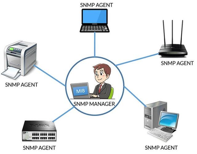

    Simple Network Management Protocol (SNMP) là một giao thức mạng được sử dụng rộng rãi để giám sát và quản lý các thiết bị mạng và hệ thống. SNMP cho phép bạn thu thập thông tin về trạng thái, hiệu suất và tình trạng của các thiết bị mạng như router, switch, máy chủ, và các thiết bị mạng khác.
    Kiến trúc SNMP:
    SNMP hoạt động dựa trên mô hình kiến trúc Client-Server, trong đó có các thành phần quan trọng sau:
    SNMP Manager: Một ứng dụng hoặc hệ thống giám sát mạng, có khả năng gửi yêu cầu và nhận thông tin từ các thiết bị SNMP.
    SNMP Agent: Phần mềm chạy trên các thiết bị mạng, cung cấp thông tin và dịch vụ quản lý cho SNMP Manager.
    MIB (Management Information Base): Một cấu trúc dữ liệu lưu trữ thông tin về các thuộc tính và trạng thái của các thiết bị mạng.

    Click image for larger version  Name:	398724317_722330526602720_5280551032689125793_n.jpg Views:	0 Size:	46.5 KB ID:	428162
