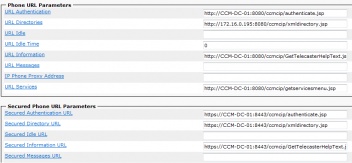

                  Đâu rồi ? Các pro đâu rồi :( Vào chỉ em cách fix lỗi " Not Host Found " khi access vào URL Directory từ phone 7911G với nào :(
                  - Đã chỉnh trong Enterpise Parameters ( sửa thành địa chỉ IP của TFTP sever )
                  - Kiểm tra User & Network Locale . Restart CUCM và IP Phone
                  Nhưng kết quả vẫn gặp thông báo " Host Not Found " :((
