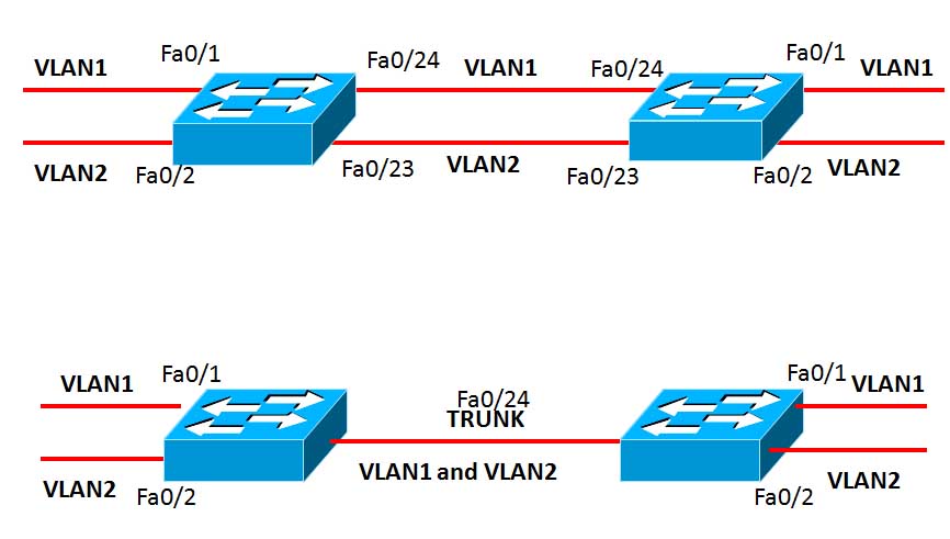

        Lấy cái hình sau, giải thích cho dễ
        Xét cái mô hình nằm trên:
        - Bạn thấy rằng, Port Fa0/1 và Fa0/24 của con switch bên trái (gọi là SW1) sẽ thuộc VLAN1 và tương tự trên switch nằm bên phải (tạm gọi là SW2) -> các port nằm trong cùng VLAN thì giao tiếp được với nhau
        - Tương tự cho các port nằm trong cùng VLAN2 thì giao tiếp được với nhau
        Vấn đề: mỗi cái VLAN, bạn phải dành 1 cái port dành cho nó, để nối 2 con switch với nhau. Vd: Fa0/24 dành cho VLAN1 để nối 2 switch lại, Fa0/23 dành cho VLAN 2
        Nếu chúng ta chia nhiều VLAN -> phải tốn nhiều port cho từng VLAN -> Switch chỉ có 24 hoặc 48 port -> quá hao phí
        Giải quyết: chỉ cần dùng 1 port, vận chuyển tất cả dữ liệu của các VLAN trên port này -> port đó đặt tên là port Trunk (nhìn mô hình bên dưới)
        Có cách giải quyết đó, nhưng lại phát sinh vấn đề: vậy tất cả các dữ liệu của tất cả VLAN đều xài chung 1 port -> làm sao phân biệt dữ liệu của VLAN2 và dữ liệu của VLAN1
        Cách giải quyết: đánh dấu lại dữ liệu. Trước khi đi lên đường trunk, frame của VLAN nào thì sẽ được đánh dấu lại, qua đầu bên kia, thằng Switch kia thấy dữ liệu của VLAN nào -> tháo đánh dấu ra, rồi chuyển đến đúng VLAN đó.
        Lưu ý: port trunk này sẽ không thuộc VLAN nào cả
        Cách đánh dấu: có 2 kiểu ISL (của Cisco) và 802.1Q (chuẩn mở) -> từ từ nghiên cứu tiếp đi heng.
        Thắc mắc gì nữa thì hạ hồi phân giải. :D
