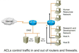

ACL được dùng để nhận diện traffic dựa trên nhiều tiêu chí như địa chỉ IP nguồn, IP đích, source port, destination port, giao thức tầng transport (TCP/UDP), QoS marking và nhiều thuộc tính khác. Tuy nhiên, ACL chỉ là tập luật. Nếu chưa được gắn vào interface, NAT, route-map hay một feature nào đó thì ACL chưa có tác dụng gì. Ví dụ, ACL có thể dùng để xác định traffic nội bộ nào được NAT ra Internet, hoặc traffic nào được phép đi qua router.
