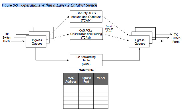

Trong môi trường mạng Layer 2, switch được xem là thiết bị “thông minh” vì nó chỉ gửi frame đến đúng cổng chứa MAC đích. Nhưng điều gì xảy ra nếu bảng CAM của switch bị làm đầy?
Câu trả lời: switch sẽ hành xử giống… hub.
Đó chính là bản chất của CAM Overflow (MAC Flooding) Attack.
1️⃣ CAM Table là gì?
CAM (Content Addressable Memory) table lưu:
Khi switch nhận frame:
👉 CAM table có kích thước giới hạn.
- MAC Address
- VLAN
- Port tương ứng
- Nếu MAC đích tồn tại → forward đúng port
- Nếu không tồn tại → flood trong VLAN
