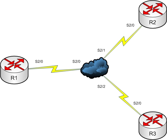

    Các pro cho mình hỏi 1 vấn đề như sau. Mình đang làm lab eigrp trong frame-relay, topo như sau
    Mình cấu hình sub-interface multipoint trên các router và câu lệnh như sau

    Cả 3 router mình đều config interface loopback
    Trong R2, R3 ban đầu trong câu lệnh "frame-relay map ip" mình ko có từ khóa broadcast nên khi xảy ra hiện tượng là khi "show ip eigrp neighbors" thì trên R2, R3 thấy neighbor là R1 nhưng R1 thì ko nhìn thấy R2, R3 là neighbor. Khi "debug eigrp packet" thì thấy R2, R3 liên tục gửi các gói tin UPDATE sang R1 và sau đó nó báo lỗi time limit exceeded, khi show ip route trên các router đều cũng thấy mạng về các interface loopback. Sau đó trên R2, R3 khi thêm broadcast vào câu lệnh "frame-relay map ip" thì mạng lại hoạt động bình thường. Các pro có thể giải thích cho mình lý do tại sao được ko, mình cảm ơn
