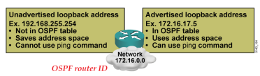

🔁 Loopback Interface và vai trò trong OSPF
Loopback interface là công cụ lý tưởng để đặt RID vì:
Có hai kiểu loopback address:
Cấu hình Loopback Interface:
interface loopback 0 ip address 172.16.17.5 255.255.255.255
Lưu ý: Nếu OSPF đã chạy rồi, thì việc thêm loopback mới không làm thay đổi RID ngay lập tức. Cần clear ip ospf process hoặc khởi động lại router thì RID mới mới được áp dụng.
- Luôn ở trạng thái up/up miễn là không bị shutdown.
- Không phụ thuộc vào kết nối vật lý, giảm rủi ro mất kết nối OSPF do cổng down.
- Không quảng bá (unadvertised) – VD: 192.168.255.254
- Không nằm trong bảng OSPF.
- Tiết kiệm không gian địa chỉ.
- Không dùng được lệnh ping từ xa.
- Quảng bá vào OSPF – VD: 172.16.17.5
- Được học và đưa vào LSDB.
- Dùng được cho ping kiểm tra kết nối.
