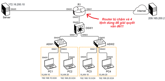

Khi Router Cisco “thở dốc”: Phân tích và khắc phục các vấn đề hiệu năng trên router
Là quản trị viên mạng, đôi khi bạn sẽ gặp một tình huống khá khó chịu: phiên Telnet hoặc SSH vào router phản hồi rất chậm, thậm chí các gói ping đến router cũng mất thời gian lâu hơn bình thường. Những dấu hiệu này thường là lời cảnh báo rằng router đang gặp vấn đề về hiệu năng.
Trong nhiều trường hợp, nguyên nhân không nằm ở đường truyền WAN hay routing protocol, mà nằm ngay bên trong router: CPU quá tải, bộ nhớ bị cạn kiệt, hoặc cơ chế chuyển tiếp gói không tối ưu. Nếu không xử lý kịp thời, hậu quả không chỉ là độ trễ tăng cao mà còn có thể khiến adjacency của các giao thức định tuyến bị sập, làm một phần hệ thống mạng trở nên unreachable.
Trong bài này, chúng ta sẽ đi sâu vào các nguyên nhân phổ biến gây suy giảm hiệu năng router Cisco và cách troubleshooting theo góc nhìn thực chiến.
