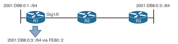

Ví dụ trên router R1:
R1(config)# ipv6 route 2001:DB8:0:3::/64 gigabitEthernet1/0 FE80::2 8
Ý nghĩa:
Khác với Global Unicast Address, địa chỉ Link-Local (FE80::/10) chỉ có ý nghĩa trong phạm vi một liên kết (link).
R1 ----- R2
FE80::2
R1 ----- R4
FE80::2
Hoàn toàn có thể tồn tại nhiều thiết bị sử dụng cùng địa chỉ FE80::2 trên các liên kết khác nhau.
Do đó khi cấu hình static route:
ipv6 route 2001:DB8:0:3::/64 FE80::2
Router sẽ không biết phải tìm FE80::2 trên interface nào.
Vì vậy Cisco bắt buộc phải khai báo thêm interface:
ipv6 route 2001:DB8:0:3::/64 GigabitEthernet1/0 FE80::2
Nếu next-hop là Global Unicast Address thì không cần chỉ định interface.
Ý nghĩa:
- Mạng đích: 2001:DB8:0:3::/64
- Next-hop: FE80::2 (địa chỉ Link-Local của R2)
- Interface thoát: GigabitEthernet1/0
- Administrative Distance (AD): 8
R1 ----- R2
FE80::2
R1 ----- R4
FE80::2

Lỗi Thường Gặp: Directly Attached Static Route
Một lỗi cấu hình phổ biến là:
Đây được gọi là:
Lệnh này nói với R1 rằng:
"Mạng 2001:DB8:0:3::/64 nằm trực tiếp trên cổng Gig1/0."
Trong thực tế điều này không đúng vì mạng đó nằm phía sau R2.
Điều Gì Sẽ Xảy Ra?
Giả sử R1 nhận được gói tin có đích:
2001:DB8:0:3::3
R1 nhìn vào routing table và tin rằng địa chỉ này nằm trực tiếp trên Gig1/0.
Do đó nó sẽ không tìm MAC của R2.
Thay vào đó nó sẽ cố gắng tìm MAC của chính địa chỉ đích:
2001:DB8:0:3::3
Router gửi Neighbor Solicitation tới địa chỉ multicast:
FF02::1:FF00:3
để hỏi:
"Ai đang sở hữu địa chỉ 2001:DB8:0:3::3?"
Nhưng trên mạng Gig1/0 không có thiết bị nào sở hữu địa chỉ đó.
Kết quả:
- Không có Neighbor Advertisement trả lời.
- Không học được MAC Address.
- NDP thất bại.
- Layer 2 Encapsulation thất bại.
- Gói tin bị loại bỏ.
