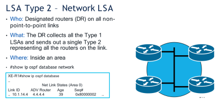

    Sau khi hiểu LSA Type 1 (Router LSA), bước tiếp theo là LSA Type 2 (Network LSA). Nếu Router LSA giúp mỗi router giới thiệu về chính mình thì Network LSA lại giúp mô tả toàn bộ một mạng multiaccess như Ethernet. Đây cũng là lý do OSPF cần bầu chọn Designated Router (DR). LSA Type 2 là gì?
    LSA Type 2 (Network LSA) là bản tin mô tả tất cả các router đang kết nối trên cùng một mạng multiaccess.
    Thay vì để mỗi router phải quảng bá thông tin về tất cả các router khác trên cùng phân đoạn mạng, OSPF giao nhiệm vụ này cho Designated Router (DR). DR sẽ thu thập thông tin từ các Router LSA (Type 1) của các router trong cùng mạng và tạo ra một Network LSA duy nhất đại diện cho toàn bộ phân đoạn đó.
    Có thể hình dung:
    • LSA Type 1 trả lời câu hỏi: "Tôi đang kết nối với những mạng nào?"
    • LSA Type 2 trả lời câu hỏi: "Trên mạng này hiện có những router nào?"

    Kiểm tra Network LSA
    Để xem các Network LSA trong LSDB, sử dụng:
    show ip ospf database network
    Net Link States (Area 0)
    Link ID ADV Router
    10.1.14.4 4.4.4.4
    Trong đó:
    • ADV Router (Advertising Router) là Router ID của DR đã tạo Network LSA.
    • Link ID thường là địa chỉ IP của interface DR trên mạng multiaccess đó.
