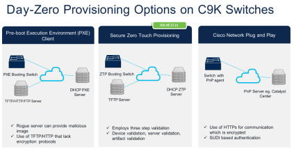

Khi một thiết bị mạng mới được đưa vào hệ thống, việc cấu hình ban đầu thường tốn nhiều thời gian, dễ sai sót, đặc biệt nếu bạn có hàng chục hoặc hàng trăm switch ở các chi nhánh. Với Cisco Catalyst 9000, bạn có 3 cơ chế provisioning ngay từ ngày đầu (Day-Zero), tùy theo nhu cầu bảo mật, tự động hóa và mức độ kiểm soát:
1️⃣ Pre-boot Execution Environment (PXE)
❗Giải pháp cũ, ít bảo mật
PXE cho phép switch khởi động qua mạng bằng cách lấy image và file cấu hình từ server thông qua TFTP, HTTP hoặc FTP.
- Switch PXE nhận IP từ DHCP PXE Server và được chỉ định địa chỉ máy chủ để boot.
- File hệ điều hành và cấu hình sẽ được tải từ server qua mạng.
- Server độc hại (rogue server) có thể cung cấp firmware giả mạo.
- TFTP và HTTP không mã hóa → dễ bị sniffing hoặc MITM.
- Không có xác thực thiết bị hoặc kiểm tra tính toàn vẹn của file.
📌 Chỉ nên dùng trong lab, môi trường không đòi hỏi bảo mật cao.
2️⃣ Secure Zero Touch Provisioning (ZTP)
🔐 Cấp phát cấu hình tự động, có xác thực ba lớp
ZTP là bước tiến so với PXE khi được thiết kế riêng cho thiết bị Cisco hiện đại. Khi switch khởi động, nó sẽ tự động tìm DHCP ZTP Server để lấy địa chỉ TFTP và script cấu hình.
✅ Ba lớp xác thực trong ZTP:
- Device validation – xác minh thiết bị có phải là thiết bị Cisco hợp lệ.
- Server validation – xác minh server có đáng tin không.
- Artifact validation – kiểm tra chữ ký số và tính toàn vẹn file cấu hình.
📌 Phù hợp cho các tổ chức có hàng trăm thiết bị, cần triển khai nhanh nhưng vẫn giữ được mức bảo mật hợp lý.
3️⃣ Cisco Network Plug and Play (PnP)
🛡️ Giải pháp bảo mật cao cấp – được khuyến nghị cho doanh nghiệp
PnP sử dụng HTTPS để giao tiếp giữa switch và PnP server (ví dụ Cisco Catalyst Center hoặc server tự triển khai).
✅ Ưu điểm:
- Mọi kết nối được mã hóa (HTTPS).
- Switch được xác thực bằng SUDI certificate – đảm bảo đó là thiết bị chính hãng của Cisco.
- Quá trình provisioning tự động hoàn toàn, từ image, license đến cấu hình.
📌 Thích hợp cho mô hình quản lý tập trung, chuẩn hóa triển khai toàn hệ thống.
💡 Gợi ý triển khai thực tế
- Nếu bạn đang dùng mô hình mạng phân tán (nhiều chi nhánh), hãy ưu tiên PnP với Catalyst Center để đảm bảo tính bảo mật, audit và quản lý lifecycle.
- Nếu dùng mô hình on-premise không có Catalyst Center, bạn vẫn có thể triển khai ZTP với script tùy chỉnh để tự động hóa.
- Không nên dùng PXE trong môi trường sản xuất, trừ khi bạn có full control over network và server, và đã cô lập hệ thống.
📚 Tóm tắt bài
Day-Zero Provisioning là bước khởi đầu để vận hành mạng nhanh, chính xác và bảo mật. Tùy theo chiến lược quản lý, bạn có thể chọn PXE, ZTP hoặc Cisco PnP. Với IOS XE 17.11 trở lên, Cisco cung cấp khả năng provisioning rất mạnh và linh hoạt cho dòng Catalyst 9000.
🧠 Bạn chọn gì cho mạng của mình? PXE cũ kỹ, ZTP cân bằng, hay PnP chuẩn doanh nghiệp? Hãy chia sẻ trong group cộng đồng nhé!
