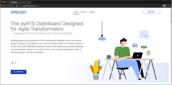

    XPRESSO Dashboard:
    • Web UI để xem log test, trigger test, CI/CD test pipeline
    • Biến kiểm thử mạng thành vòng lặp liên tục (Continuous Network Validation)
